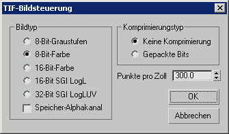

Um das Dialogfeld "TIF-Bildsteuerung" zu öffnen, klicken Sie im Dialogfeld "Render-Ausgabedatei" auf "Speichern" oder auf "Einrichten".
Bereich "Bildtyp"
In diesem Bereich können Sie die Methode für das Speichern von Bildinformationen auswählen:
8-Bit-Graustufen Erstellt ein 8-Bit-Graustufenbild.
8-Bit-Farbe Erstellt ein 8-Bit-Farbbild.
16-Bit-Farbe Erstellt ein 16-Bit-Farbbild.
16-Bit SGI LogL Erstellt ein Farbbild, das eine logarithmische Codierung des Luminanzkanals enthält.
32-Bit SGI LogLUV Erstellt ein Farbbild, das auch eine logarithmische Codierung des Luminanzkanals sowie UV-Farbkoordinatendaten enthält.
- Speicher-Alphakanal
- Wenn diese Option aktiviert ist, wird der Alphakanal zusammen mit anderen Bilddaten gespeichert. Durch die Alphadaten werden dem ausgewählten Bildtyp 8 Bit pro Pixel hinzugefügt.
Bereich "Komprimierungstyp"
Hiermit können Sie eine komprimierte TIFF-Datei rendern. Vorgabe = Keine Komprimierung.
Keine Komprimierung Das gerenderte Bild wird nicht komprimiert.
Gepackte Bits Die Datei wird mithilfe des TIFF-Algorithmus für gepackte Bits komprimiert.
- Punkte pro Zoll
- Legt die Auflösung in Punkten pro Zoll (dpi) für das gespeicherte Bild fest. Diese Einstellung ändert die Auflösung des endgültigen Bilds nicht, kann sich jedoch auf die Art und Weise auswirken, wie Dokumente gedruckt werden.
