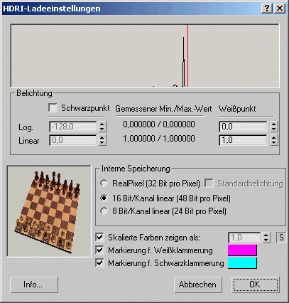

Dialogfeld "HDR-Ladeeinstellungen"
Wenn Sie eine Radiance-Datei als Bitmap öffnen, wird das Dialogfeld "HDR-Ladeeinstellungen" eingeblendet. In diesem Dialogfeld können Sie den Luminanzbereich des Bilds, der verwendet werden soll, und die Speichermethode für die Daten eingeben.
- [Histogramm]
- In diesem Diagramm werden die Luminanzwerte des Bilds in einem logarithmischen Maßstab dargestellt. Die roten Linien kennzeichnen die aktuellen Werte für den Schwarz- und Weißpunkt.
Das Diagramm wird nur für umfangreiche Luminanzebenen im Bild angezeigt. Gilt eine Luminanzebene nur für ein oder zwei Pixel im Bild, enthält das Histogramm keine entsprechende Linie. Vergleichen Sie dies mit dem gemessenen Min./Max.-Wert, der den gesamten Bereich der Luminanzebenen im Bild abdeckt.
Das resultierende Bild hat in der Regel die größte Wirkung, wenn mithilfe des Histogramms die Bereichswerte für den Schwarz- und Weißpunkt definiert werden, anstatt den gesamten Bereich der gemessenen Min./Max.-Werte zu verwenden.

- Schwarzpunkt
- Wenn diese Option aktiviert wurde, können Sie den Luminanzwert für die dunkelste Farbe oder "Schwarz" einstellen. Der Wert kann sowohl als Logarithmus (Log) als auch als linearer Wert (Linear) eingegeben werden. Alle niedrigeren Werte werden als Schwarz dargestellt. Wenn diese Option deaktiviert wurde, wird der niedrigste Wert als Schwarzpunkt verwendet.
- Gemessener Min./Max.-Wert
- Zeigt die realen Mindest- und Höchstwerte für die Luminanz des Bilds an (sowohl als Logarithmus als auch als lineare Werte). Wenn Sie diese Werte für den Schwarzpunkt und Weißpunkt verwenden, wird der gesamte Luminanzbereich des Bilds genutzt. Das Histogramm zeigt jedoch häufig, dass die meisten Luminanzebenen in einen wesentlich kleineren Bereich fallen.
- White Point
- Stellt den Luminanzwert für die hellste Farbe oder "Weiß" ein (als Logarithmus (Log) oder als linearer Wert (Linear)). Alle höheren Luminanzwerte im Bild werden als Weiß dargestellt. Weiße Pixelwerte in HDR-Dateien können erheblich über dem linearen Wert 1 liegen.
Der erweiterte Luminanzbereich des Bilds wird nur verwendet, wenn der Linearwert für den Weißpunkt auf größer als 1,0 gesetzt ist. Daher werden keine der speziellen Luminanzeigenschaften eines HDR-Bilds verwendet, wenn der Linearwert des Weißpunkts auf unter 1,0 gesetzt wurde. Das Ergebnis ähnelt dem anderer Bitmap-Formate wie TIF und JPG.
- Log
- Stellt den Schwarzpunkt oder Weißpunkt als logarithmischen Wert zwischen –128 und 127 ein. Wenn Sie diesen Wert ändert, wird automatisch für den Parameter "Linear" der entsprechende Wert eingestellt.
- Linear
- Stellt den Schwarzpunkt oder Weißpunkt als linearen Wert zwischen 0 und über 1 Billionen ein. Wenn Sie diesen Wert ändert, wird automatisch für den Parameter "Log" der entsprechende Wert eingestellt.
- Vorschaufenster
- Darin wird das ausgewählte HDR-Bild angezeigt.
Bereich Interne Speicherung
- RealPixel (32 Bit pro Pixel) Komprimiert die Luminanzauswahl auf ein Farbspektrum mit 32 Bit pro Pixel. "Alpha vormultiplizieren" und "Bewegungsunschärfe" können bei dieser Option nicht verwendet werden.
Standardbelichtung Wenn diese Option aktiviert ist, wird das Bild geladen, ohne dass Farbänderungen angewendet werden. Bei deaktivierter Option können Sie die Farben mithilfe der Parameter im Bereich Belichtung neu zuordnen. Diese Möglichkeit steht nur zur Verfügung, wenn die Option RealPixel aktiviert ist.
- 16 Bit/Kanal linear (48 Bit pro Pixel) Komprimiert die Luminanzauswahl auf ein Farbspektrum mit 16 Bit und 48 Bit pro Pixel. Dies ist die empfohlene Einstellung. Um die in der Szene verwendete Luminanz zu dekomprimieren, stellen Sie auf dem Rollout Ausgabe des Bilds für die RGB-Ebene den gleichen Wert wie für den linearen Weißpunkt in diesem Dialogfeld ein.
- 8 Bit/Kanal linear (24 Bit pro Pixel) Komprimiert die Luminanzauswahl auf ein Farbspektrum mit 8 Bit und 24 Bit pro Pixel. Die Komprimierungsmethode benötigt weniger Speicherplatz als andere Methoden, reicht jedoch für den Luminanzbereich eines HDR-Bilds im Allgemeinen nicht aus, sodass Streifenbildung oder andere Effekte entstehen.
- Skalierte Farben zeigen als
- Dieser Wert skaliert den Luminanzwert des Vorschaubilds um den angegebenen Betrag.
L. Schaltfläche Sperrt die Skalierung der Vorschauluminanz auf den Wert für den linearen Weißpunkt. Bei Deaktivierung dieser Option können Sie den Wert manuell ändern. Vorgabe = Aktiviert.
- Markierung f. Weißklammerung
- Markiert die weißen Klammerungswerte im Vorschaufenster mit der im Farbfeld angegebenen Farbe. Klicken Sie auf das Farbfeld, um diese Farbe zu ändern.
- Markierung f. Schwarzklammerung
- Wenn der Schwarzpunkt aktiviert wurde, maskiert diese Option die schwarzen Klammerungswerte im Vorschaufenster mit der im Farbfeld angegebenen Farbe. Klicken Sie auf das Farbfeld, um diese Farbe zu ändern.
