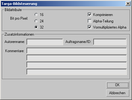

Benutzeroberfläche
Wenn Sie im Dialogfeld "Render-Ausgabedatei" auf "Rendern" oder "Einrichten" klicken, wird das Dialogfeld "Targa-Bildsteuerung" geöffnet.
Bereich "Bildattribute"
Bit pro Pixel
Legt die Farbtiefe fest: 16 Bit, 24 Bit oder 32 Bit.
Komprimieren
Wendet verlustfreie Komprimierung auf die Datei an.
Alpha-Teilung
Erstellt eine separate Datei für den Alpha-Kanal. Der Dateiname für die Alpha-Kanaldatei beginnt mit dem Präfix "a_", dem der vollständige Dateiname folgt. Wenn Sie dieses Kontrollkästchen aktivieren und dann zum Beispiel die Datei greek004.tga rendern, erstellt 3ds Max die Datei a_greek004.tga für den Alpha-Kanal. (Unter Umständen hat der Name mehr als 8 Zeichen.)
Vormultipliziertes Alpha
Wenn diese Option aktiviert ist, wird der Alpha-Kanal vormultipliziert. Durch Vormultiplizieren wird bei der späteren Verwendung dieses Bilds beim Zusammensetzen Rechenzeit gespart. Weitere Informationen finden Sie unter Vormultipliziertes Alpha.
Bereich "Zusatzinformationen"
Autorenname, Auftragsname/ID, Kommentare
In diesen Feldern können Sie weitere Informationen zur Datei eingeben.
Anmerkung: Um festzulegen, ob der Renderer beim Erstellen des Alpha für das gerenderte Bild den Alpha-Kanal des Umgebungsmaps verwenden soll, wählen Sie "Anpassen" "Einstellungen" "Rendern", und aktivieren Sie danach im Bereich "Hintergrund" die Option "Umgebungsalpha verwenden".
Wenn "Umgebungsalpha verwenden" deaktiviert ist (Vorgabe), erhält der Hintergrund ein Alpha von 0 (vollständige Transparenz). Wenn "Umgebungsalpha verwenden" aktiviert ist, wird das Alpha des entstehenden Bilds aus einer Kombination der Alpha-Werte der Szene und des Hintergrundbilds gebildet. Außerdem werden beim Schreiben in TGA-Dateien bei deaktivierter Option "Vormultipliziertes Alpha" durch Aktivieren der Option "Umgebungsalpha verwenden" fehlerhafte Ergebnisse vermieden. Beachten Sie, dass beim Zusammensetzen in anderen Programmen wie beispielsweise Photoshop nur Hintergrundbilder mit Alpha-Kanälen und schwarze Hintergründe unterstützt werden.
