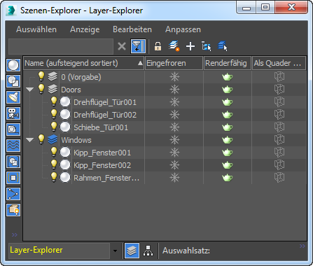

Layer-Explorer
Der Layer-Explorer ist ein Szenen-Explorer-Modus, der Layer und die zugeordneten Objekte und Eigenschaften anzeigt. Verwenden Sie ihn zum Erstellen, Löschen und Verschachteln von Layern sowie zum Verschieben von Objekten zwischen Layern. Hier können Sie auch die Einstellungen für alle Layer in Ihrer Szene sowie die den Layern zugewiesenen Objekte anzeigen und bearbeiten.
Die Objekte in dem Dialogfeld sind nach Layern in einer hierarchischen Liste angeordnet. Wenn Sie auf oder klicken, erweitern bzw. blenden Sie die Objektliste für jeden Layer aus. Zum Erweitern bzw. Ausblenden eines Layers und aller untergeordneten Layer halten Sie die Strg-Taste gedrückt, während Sie auf das Pfeilsymbol klicken. Doppelklicken Sie zum Erweitern und Auswählen eines Layers und seiner Inhalte auf den Namen des Layers. Klicken Sie zum Sortieren aller Layer nach einer bestimmten Eigenschaft auf die Spaltenüberschrift der Eigenschaft, nach der sortiert werden soll.
Ebenfalls nützlich ist die Möglichkeit, die Dialogfelder Objekteigenschaften und Layereigenschaften für ein oder mehrere ausgewählte Objekte oder Layer direkt über das Kontextmenü des Layer-Explorers zu öffnen.
Anmerkung: Die meisten Funktionen in Layer Explorer sind identisch mit denen des Szenen-Explorers. Die Themen in diesem Abschnitt behandeln die Unterschiede zwischen den beiden.
Benutzeroberfläche
Die Benutzeroberfläche und der Arbeitsablauf des Layer-Explorers sind mit denen des Szenen-Explorers identisch, mit Ausnahmen der Methoden, die in den Verfahren im Thema Arbeiten mit dem Layer-Explorer beschrieben werden.
