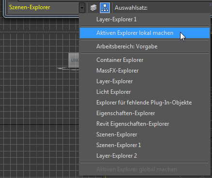

Globalen Szenen-Explorer in lokalen Szenen-Explorer umwandeln:
- Klicken Sie in einem beliebigen globalen Szenen-Explorer auf den Pfeil rechts neben dem Textfeld unten links im Dialogfeld und wählen Sie Aktiven Explorer lokal machen aus.
Der Szenen-Explorer wird für die aktuelle Szene lokal und sein Name wird an allen Speicherorten angezeigt, an denen lokale Szenen-Explorer aufgelistet werden. Somit kann jeder Benutzer, der diese Szene öffnet, auf alle zugehörigen lokalen Explorer zugreifen. Weitere Informationen finden Sie in den Anweisungen für den Zugriff auf lokale Szenen-Explorer an anderer Stelle in diesem Thema.
An dieser Stelle können Sie den Szenen-Explorer umbenennen, indem Sie den Text im Namensfeld unten links im Szenen-Explorer bearbeiten.

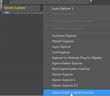

Einen lokalen Szenen-Explorer global machen:
Anmerkung: Speichert eine Kopie des Explorers als globalen Explorer, der dann in einer beliebigen Szene verwendet werden kann.
- Klicken Sie in einem beliebigen lokalen Szenen-Explorer auf den Pfeil rechts neben dem Textfeld unten links im Dialogfeld und wählen Sie Aktiven Explorer global machen aus.
Ein Dialogfeld mit dem Titel Szenen-Explorer speichern wird im Vorgabeordner für globale Szenen-Explorer geöffnet.
- Benennen Sie die Datei um oder übernehmen Sie den Vorgabenamen und klicken Sie auf die Schaltfläche Speichern.
Anmerkung: Der Name des in der Benutzeroberfläche gespeicherten globalen Szenen-Explorers und nicht der Dateiname wird in der linken unteren Ecke angezeigt. Wenn Sie den Explorer umbenennen möchten, tun Sie das, solange er lokal ist.

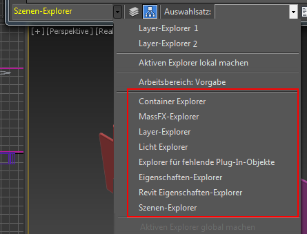

- Klicken Sie in einem beliebigen geöffneten Szenen-Explorer auf den Pfeil rechts neben dem Textfeld unten links im Dialogfeld und wählen Sie ein beliebiges Element aus der Liste der globalen Szenen-Explorer aus (in der folgenden Abbildung in Rot dargestellt).
Hiermit wird der aktive Explorer durch den von Ihnen ausgewählten Explorer ersetzt.

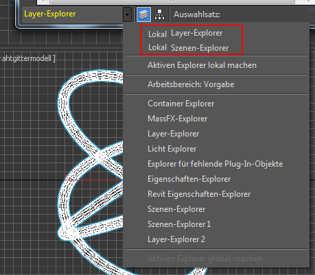

- Klicken Sie in einem beliebigen geöffneten Szenen-Explorer auf den Pfeil rechts neben dem Textfeld unten links im Dialogfeld und wählen Sie ein beliebiges Element aus der Liste der lokalen Szenen-Explorer aus (in der folgenden Abbildung in Rot dargestellt).
