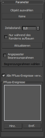

Benutzeroberfläche
Rollout "Parameter"
Objekt auswählen
Klicken Sie auf diese Schaltfläche, und wählen Sie dann das Objekt aus, das vom Netzumwandlerobjekt als Instanz verwendet werden soll. Anschließend wird der Name des Instanzobjekts auf der Schaltfläche eingeblendet.
Zeitabstand
Die Anzahl der Frames vor oder hinter dem ursprünglichen Partikelsystem, das vom Partikelsystem des Netzumwandlers ausgeführt wird. Vorgabe = 0.
Nur während des Renderns aufbauen
Wenn diese Option aktiviert ist, werden die Netzumwandlerergebnisse nicht in den Ansichtsfenstern angezeigt, sondern nur, wenn Sie die Szene rendern. Vorgabe = Deaktiviert.
Verwenden Sie diese Option, um den für die Anzeige im Ansichtsfenster erforderlichen Berechnungsaufwand zu reduzieren.
Aktualisieren
Klicken Sie nach der Bearbeitung der ursprünglichen Partikelsystemeinstellungen und dem Ändern der Zeitabstandseinstellung des Netzumwandlers auf diese Schaltfläche, um die Änderungen im Netzumwandlersystem anzuzeigen.
Angepasster Begrenzungsrahmen
Wenn diese Option aktiviert ist, ersetzt der Netzumwandler den dynamischen Begrenzungsrahmen, der vom Partikelsystem und vom Modifikator abgeleitet ist, durch einen benutzerdefinierten, statischen Begrenzungsrahmen.
Begrenzungsrahmen wählen
Um ein angepassten Begrenzungsrahmenobjekt anzugeben, klicken Sie auf diese Schaltfläche, und wählen Sie dann das Objekt aus.
Der angepasste Begrenzungsrahmen wird als orangenfarbiges Drahtgittermodell angezeigt, wenn der Modifikator im Stapel markiert wird.
Tipp: Sie können ein beliebiges Objekt als Begrenzungsrahmen verwenden. Aus diesem Grund ist es häufig am schnellsten, das Partikelsystem selbst zu verwenden. Wechseln Sie zu dem Frame, bei dem das Partikelsystem die gewünschte Größe aufweist, und wählen Sie es aus.
(Koordinatenwerte)
Zeigt die Koordinaten der entgegengesetzten Ecken des angepassten Begrenzungsrahmens an.
Alle Pfluss-Ereignisse verw.
Wenn dieses Optionsfeld aktiviert ist und Sie einen Netzumwandler auf ein Partikelflusssystem angewendet haben, erstellt der Netzumwandler automatisch ein Netzobjekt für jedes Ereignis im System.
Um nur bestimmte Ereignisse zu verwenden, deaktivieren Sie diese Option, und wählen Sie die Ereignisse im Bereich "Pfluss-Ereignisse" (siehe unten).
Wenn das Netzobjekt auf einen Partikelfluss-System angewendet wird, erstellen Sie mit diesen Optionen Netze für bestimmte Ereignisse im System. Für die anderen werden keine Netze erstellt.
[Listenfeld]
Zeigt alle Partikelflussereignisse, die durch die Netzumwandlung verändert werden.
Hinzufügen
Hiermit wählen Sie Partikelflussereignisse für die Netzumwandlung aus.
Wenn das Netzobejkt auf ein Partikelfluss-System angewendet wird und Sie auf "Hinzufügen" klicken, wird das Dialogfeld "PF-Ereignisse hinzufügen" mit allen Ereignissen im System geöffnet. Markieren Sie die hinzuzufügenden Ereignisse, und klicken Sie dann auf "OK". Die Ereignisse werden in der Liste aufgeführt.
Entfernen
Löscht markierte Ereignisse aus der Liste.
