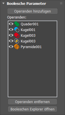

Rollout Boolesche Parameter
Beispiel mit Operanden und deren Symbolen
Schaltfläche Operanden hinzufügen
Klicken Sie, um einen Operanden aus dem Ansichtsfenster oder dem Szenen-Explorer zu dem zusammengesetzten Objekt hinzuzufügen.
Liste Operanden
Zeigt die Operanden des zusammengesetzten Objekts. Farbige Symbole zeigen die aktuelle boolesche Operation an, wie im Rollout Operandenparameter angezeigt. Die Sichtbarkeit der einzelnen Operanden können Sie aktivieren oder deaktivieren, indem Sie auf das Augensymbol klicken.
Sie können mit der rechten Maustaste auf einen Operanden klicken, um auf die folgenden Befehle zuzugreifen: Operanden entfernen, Neuen booleschen Ausdruck erstellen, Umbenennen, Deaktivieren und Solo. Verwenden Sie Neuen booleschen Ausdruck erstellen, um boolesche Unterausdrücke innerhalb des zusammengesetzten Objekts zu erstellen.
Operanden entfernen
Entfernt die ausgewählten Operanden aus dem zusammengesetzten Objekt.
Booleschen Explorer öffnen
Öffnet das Fenster Boolescher Explorer. Weitere Informationen finden Sie unter Boolescher Explorer.

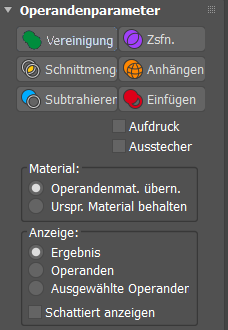

Vereinigung
Vereint das Volumen beider Objekte. Der Bereich der geometrischen Formen, in dem sie sich schneiden oder überlappen, wird verworfen. Operanden mit Vereinigung werden grün hervorgehoben, wenn sie im Ansichtsfenster angezeigt werden.
Operation Vereinigung
Schnittmenge
Schneidet das überlappende Volumen, das beiden ursprünglichen Objekten gemein ist. Die übrige Geometrie wird verworfen. Operanden mit Schnittmenge werden gelb hervorgehoben, wenn sie im Ansichtsfenster angezeigt werden.
Operation Schnittmenge
Subtrahieren
Entfernt das Schnittvolumen aus dem (ursprünglich ausgewählten) Basisobjekt. Die Operation ist auch bekannt als Unterschied. Operanden mit Subtrahieren werden blau hervorgehoben, wenn sie im Ansichtsfenster angezeigt werden.
Operation Subtrahieren
Zusammenführen
Schneidet und verbindet zwei Netze, ohne die ursprünglichen Polygone zu entfernen. An der Stelle, an der sich die Objekte überschneiden, werden neue Kanten erstellt. Dies ist dann sinnvoll, wenn Sie gezielt Teile eines Netzes entfernen müssen. Operanden mit Zusammenführen werden violett hervorgehoben, wenn sie im Ansichtsfenster angezeigt werden.
Anhängen
Verbindet mehrere Objekte zu einem einzigen, ohne dabei die Topologie der Objekte zu beeinflussen. Im Wesentlichen bleiben es separate Elemente des zusammengesetzten Objekts. Operanden mit Anhängen werden orange hervorgehoben, wenn sie im Ansichtsfenster angezeigt werden.
Einfügen
Zieht die Begrenzungskontur von Operand B (der neu hinzugefügte Operand) von Operand A (dem aktuellen Ergebnis) ab, sodass die Form von Operand B nicht durch den Vorgang beeinflusst wird. Operanden mit Einfügen werden rot hervorgehoben, wenn sie im Ansichtsfenster angezeigt werden.
Tatsächlich behandelt Einfügen den ersten Operanden als flüssiges Volumen, d. h. wenn sich im eingesetzten Operanden ein Loch befindet oder es eine andere Möglichkeit gibt, dass die „Flüssigkeit“ in das Volumen eindringen kann, dann geschieht genau das.
Aufdruck
Durch Aktivieren dieser Option werden die Kanten im Schnittbereich zwischen den Operanden und dem ursprünglichen Netz eingefügt (aufgedruckt), ohne Flächen zu entfernen oder hinzuzufügen. Dabei werden die Flächen nur aufgeteilt und neue Kanten zum Netz des (ursprünglich ausgewählten) Basisobjekts hinzugefügt.
Operation Vereinigung bei aktivierter Option Aufdruck
Ausstecher
Durch Aktivieren der Option Ausstecher wird die angegebene boolesche Operation ausgeführt. Die Flächen der Operanden werden jedoch dem ursprünglichen Netz nicht hinzugefügt. Die Flächen des ausgewählten Operanden werden dem booleschen Ergebnis nicht hinzugefügt. Diese Option kann verwendet werden, um ein Loch in ein Netz zu schneiden oder auf den Teil eines Netzes zuzugreifen, der sich in einem anderen Objekt befindet.
Anmerkung: Nachdem der Ausstecher auf ein boolesches Objekt angewendet wurde, ist das Netz nicht mehr geschlossen oder „wasserdicht“. Nachfolgende Operationen folgen den Regeln offener Netze, die keine Innen- und Außenseite besitzen.
Tipp: Das Aktivieren von Cookies für einen Operanden gilt auch für jeglichen Operanden, der sich in der Liste der Operanden unter ihm befindet. Um unerwünschte Ausschnitte zu entfernen, können Sie den Operanden mit aktiviertem Cookie an das Ende der Liste verschieben.
Operation Vereinigung bei aktivierter Option Ausstecher
