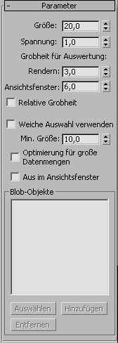

Rollout "Parameter"
- Größe
Der Radius der einzelnen Metabälle für Objekte, bei denen es sich nicht um Partikel handelt. Für Partikel wird die Größe der einzelnen Metabälle durch die Größe der Partikel bestimmt, die durch die Parameter im Partikelsystem festgelegt wird. Vorgabe = 20.
Anmerkung: Die sichtbare Größe der Metabälle wird durch den Wert "Spannung" beeinflusst. Wenn "Spannung" auf den kleinstmöglichen Wert gesetzt wird, gibt der Radius der einzelnen Metabälle die Einstellung unter "Größe" exakt wieder. Durch höhere Spannungswerte wird die Oberfläche gestrafft, wodurch die Metabälle kleiner ausfallen.
- Spannung
Bestimmt, wie entspannt bzw. gestrafft die Oberfläche ist. Durch einen kleineren Wert wird die Oberfläche lockerer. Dieser Wert kann zwischen 0,01 und 1,0 liegen. Vorgabe = 1,0.
- Grobheit für Auswertung
Legt die Grobheit bzw. Dichte des entstehenden Blob-Netzes fest. Wenn die Option "Relative Grobheit" deaktiviert ist (siehe unten), legen die Werte unter "Rendern" und "Ansichtsfenster" die absolute Höhe und Breite der Blob-Netz-Flächen fest, wobei durch kleinere Werte ein glatteres, dichteres Netz erzeugt wird. Wenn die Option "Relative Grobheit" aktiviert ist, wird die Höhe und Breite der Blob-Netz-Flächen durch das Verhältnis der Metaballgröße zu diesem Wert bestimmt. In diesem Fall wird mit größeren Werten ein dichteres Netz erzeugt. Bereich (beide) = 0,001 bis 1000,0. Render-Vorgabe = 3,0; Ansichtsfenster-Vorgabe = 6,0.
Das untere Ende des Bereichs für beide Grobheitseinstellungen ist 0,001. Dies ermöglicht bei deaktivierter Option "Relative Grobheit" eine Metaballgeometrie mit einer hohen Auflösung. Sehr niedrige Werte können auch zu längeren Verzögerungen bei der Berechnung führen. Ist dies der Fall, und Sie möchten die Berechnung anhalten, drücken Sie Esc.
- Relative Grobheit
Bestimmt, wie die Werte für die Grobheit verwendet werden. Wenn diese Option deaktiviert ist, handelt es sich unter "Rendern" und "Ansichtsfenster" um absolute Werte, wobei die Höhe und Breite der einzelnen Flächen im Blob-Netz stets mit dem Grobheitswert identisch ist. Das bedeutet, dass die Flächen im Blob-Netz eine feste Größe haben, und zwar auch dann, wenn sich die Größe der Metabälle ändert. Wenn diese Option aktiviert ist, basiert die Größe der Flächen im Blob-Netz auf dem Verhältnis der Metaballgröße zur Grobheit, d. h., die Größe der Flächen im Blob-Netz ändert sich, wenn die Metabälle größer oder kleiner werden. Vorgabe = Deaktiviert
- Optimierung für große Datenmengen
Diese Option bietet eine alternative Methode zur Berechnung und Anzeige des Blob-Netzes. Diese Methode ist nur dann effektiver als die vorgegebene Methode, wenn eine große Anzahl an Metabällen vorhanden ist, z. B. 2.000 oder mehr. Aktivieren Sie diese Option nur, wenn Sie ein Partikelsystem oder ein anderes Objekt verwenden, das zahlreiche Metabälle erzeugt. Vorgabe = Deaktiviert
- Aus im Ansichtsfenster
Deaktiviert die Anzeige des Blob-Netzes in Ansichtsfenstern. Das Blob-Netz erscheint immer noch in der Renderausgabe. Vorgabe = Deaktiviert
- Weiche Auswahl verwenden
- Wenn bei Geometrien, die Sie zum Blob-Netz hinzufügen, die weiche Auswahl verwendet wurde, bewirkt die Aktivierung dieser Option, dass für die Größe und Positionierung der Metabälle die weiche Auswahl verwendet wird. Die Metabälle werden an ausgewählten Scheitelpunkten platziert, wobei die Größe durch den Parameter "Größe" vorgegeben wird. An Scheitelpunkten, die innerhalb des Falloffs liegen, der auf dem Rollout "Weiche Auswahl" der zugehörigen Geometrie festgelegt wird, werden kleinere Metabälle platziert. An Scheitelpunkten, die außerhalb des Falloffs liegen, werden keine Metabälle platziert. Diese Option wirkt sich nur dann aus, wenn Sie sich noch in der Unterobjektebene "Scheitelpunkt" für die Geometrie befinden und die Option "Weiche Auswahl verwenden" auf dem Rollout "Weiche Auswahl" aktiviert ist Wenn "Weiche Auswahl verwenden" entweder für das Blob-Netz oder die Geometrie deaktiviert ist, werden an allen Scheitelpunkten der Geometrie Metabälle platziert. Vorgabe = Deaktiviert.
- Min. Größe Legt die Mindestgröße für Metabälle innerhalb des Falloffs fest, wenn die Option "Weiche Auswahl verwenden" aktiviert ist. Vorgabe = 10,0.
Bereich "Blob-Objekte"
- [Objektliste]
- Listet die Objekte in der Szene auf, die zu einer Blob-Netz-Simulation gehören.
- Auswählen
Ermöglicht das Auswählen von Objekten oder Partikelsystemen, die dem Blob-Netz hinzugefügt werden sollen, aus dem Bildschirm.
- Hinzufügen
Zeigt ein Dialogfeld an, in dem Sie Objekte oder Partikelsysteme auswählen können, die dem Blob-Netz hinzugefügt werden sollen.
- Entfernen
Entfernt Objekte oder Partikel aus dem Blob-Netz.
