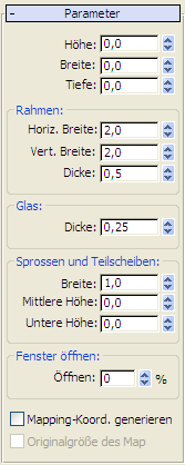

Benutzeroberfläche
Rollout Parameter
In jedem Thema zu den einzelnen Fenstern werden ihre einmaligen Steuerelemente und ihr einmaliges Verhalten beschrieben. Einige Fensterparameter gelten für alle Fenstertypen; siehe Fenster.
Bereich "Sprossen und Teilscheiben"
Breite
Legt die Breite (Tiefe) der Sprossen in den Fensterrahmen fest.
Mittlere Höhe
Legt die Höhe des mittleren Fensterrahmens im Verhältnis zum Fensterrahmen fest.
Untere Höhe
Legt die Höhe des unteren Fensterrahmens im Verhältnis zum Fensterrahmen fest.
Bereich "Fenster öffnen"
Offen
Gibt den Prozentwert an, den die beiden verschiebbaren Fensterrahmen geöffnet sind. Dieser Parameter kann animiert werden.
