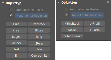

Rollout "Objekttyp" (Splines und erweiterte Splines)
Automatisches Raster
Mit dieser Option können Sie automatisch Objekte auf der Oberfläche von anderen Objekten erstellen, indem Sie eine temporäre Konstruktionsebene auf der Basis der Normalen der ausgewählten Fläche generieren und aktivieren.
Weitere Informationen finden Sie unter Automatisches Raster.
Neue Kontur beginnen
Eine Kontur kann entweder aus einem Spline bestehen, oder es handelt sich um eine zusammengesetzte Kontur, die mehrere Splines enthält. Mit der Schaltfläche "Neue Kontur beginnen" und dem zugehörigen Kontrollkästchen im Rollout "Objekttyp" steuern Sie, wie viele Splines eine Kontur enthält.
Mit dem Kontrollkästchen neben der Schaltfläche "Neue Kontur beginnen" wird bestimmt, wann neue Konturen erstellt werden. Wenn die Option aktiviert ist, erstellt 3ds Max für jeden Spline, den Sie erstellen, eine neue Kontur. Wenn die Option nicht aktiviert ist, werden die Splines der aktuellen Kontur hinzugefügt, bis Sie auf die Schaltfläche "Neue Kontur beginnen" klicken.
Schaltflächen zur Konturauswahl
Bestimmen den Typ der zu erstellenden Kontur.
