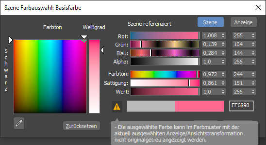

Das Dialogfeld zeigt drei verschiedene Farbauswahlmodelle an. Zum Definieren einer Farbe können Sie die Steuerelemente eines beliebigen Modells verwenden. Wenn Sie die Steuerelemente eines Farbmodells anpassen, ändern sich die Steuerelemente der anderen beiden Modelle entsprechend. Die drei Farbmodelle sind:
Wenn Sie die OCIO-basierte Farbverwaltung verwenden und Farben im Szenenbereich einstellen, geben die Schieberegler die Farben an, die mithilfe von schwarzen Streifen auf der Anzeige nicht reproduziert werden können. Sie können diese Farben weiterhin auswählen, und die Anzeige zeigt die Bildschirmfarbe an, die der Auswahl am ehesten entspricht. Darüber hinaus wird ein Warnsymbol angezeigt. Bewegen Sie den Mauszeiger über das Symbol, um zu sehen, ob sich die Farbe außerhalb des Anzeige- oder Render-Bereichs oder beides befindet.

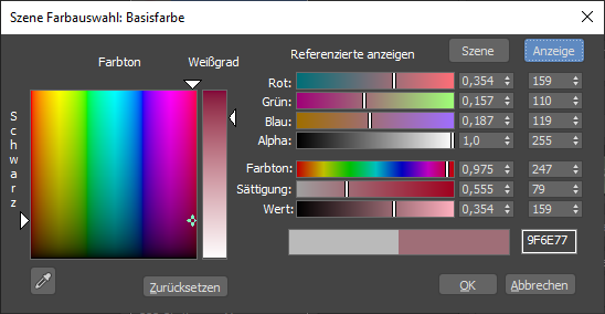

Farbton/Schwärze
Wählen Sie eine Farbe aus, indem Sie auf eine beliebige Stelle im Feld klicken. Um den Farbton ohne Auswirkungen auf die Schwärze oder umgekehrt zu ändern, ziehen Sie den Mauszeiger an der oberen oder linken Seite des Felds entlang.
Weißgrad
Der Weißgrad wird mit der vertikalen Leiste auf der rechten Seite eingestellt. Die mit den Zeigern für den Farbton und die Schwärze festgelegte Farbe wird in der Leiste oben und reines Weiß unten angezeigt. Ziehen Sie den Zeiger für den Weißgrad nach unten, um die Farbe durch Hinzufügen von Weiß aufzuhellen.
Rot, Grün und Blau
Wenn einer der Schieberegler ganz nach links verschoben ist, hat das betreffende Feld den Wert 0. In diesem Fall wird die über diesen Schieberegler gesteuerte Farbe nicht verwendet. Wenn der Schieberegler ganz nach rechts geschoben wurde, wird die maximale Menge der entsprechenden Farbe verwendet.
Mit den Zahlenauswahlfeldern rechts neben den Schiebereglern können ebenfalls die Komponenten "Rot", "Grün" oder "Blau" eingestellt werden.
Wenn Sie den Schieberegler an eine bestimmte Position ziehen, ohne einen anderen Farbparameter anzupassen, wird durch die Farben in den Schiebereglern eine Annäherung an das Farbergebnis angezeigt.
Farbton
Damit wird die reine Farbe festgelegt. Wenn Sie den Schieberegler ganz nach links setzen, erhalten Sie reines Rot. Wenn Sie den Regler nach rechts ziehen, wird das Spektrum von Rot, Gelb, Grün, Zyan, Blau, Magenta und wieder Rot durchlaufen.
Sättigung
Damit wird die Reinheit oder Stärke der Farbe festgelegt. Eine schwache Farbe mit einer Sättigung nahe 0 wirkt stumpf und grau. Eine Farbe mit hoher Sättigung ist sehr kräftig und rein.
Wert
Bestimmt Helligkeit oder Dunkelheit einer Farbe. Durch niedrige Werte wird die Farbe in Richtung Schwarz abgedunkelt. Durch hohe Werte wird die Farbe in Richtung Weiß aufgehellt. Ein mittlerer Wert ergibt die Farbe, die nur durch Farbton und Sättigung definiert ist.
Farbausgabe
Mithilfe der beiden Farbauswahlfelder unterhalb des Schiebereglers Wert können Sie die neue (rechts angezeigte) Farbe mit der ursprünglichen (links angezeigten) Farbe im Anzeigebereich vergleichen.
