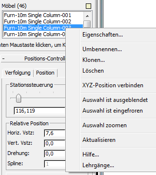

Pop-Up-Menü
Um das kontextsensitive Pop-Up-Menü anzuzeigen, klicken Sie mit gedrückter STRG-Taste auf ein Element in der Liste, oder klicken Sie mit der rechten Maustaste auf das Element.
Der Inhalt des Pop-Up-Menüs unterscheidet sich, je nach Art des Objekts. Im Folgenden werden Beispiele für Vorgänge aufgeführt, die mit diesem Menü ausgeführt werden können:
  • Umbenennen eines Objekts.
  • Löschen eines Objekts.
  • Ausblenden oder Einfrieren eines Objekts.
  • Ändern einer Fahrzeugfarbe .
  • Zoomen des aktuellen Ansichtsfenster in den Grenzen eines Objekts.
  • Anwenden eines Objektplatzierungsstils, Sweeping-Objekt-Stils, Schienenobjektstils, Gebäudeobjektstils oder Straßenmarkierungsstils.
  • Anwenden einer parametrischen Schienenobjekts, Sweeping-Objekts, Gebäudeobjekts oder Straßenmarkierungsobjekts auf eine ausgewählte Kontur.
  • Öffnen des Managers für importierte Objekte, in der eine Übersicht über den Status aller Objekte angezeigt wird, die aus importierten Daten abgeleitet wurden.
  • Öffnen des Managers für platzierte Objekte, mit der Objektplatzierungsanweisungen für mehrere Objekte gleichzeitig berichtigt werden können.

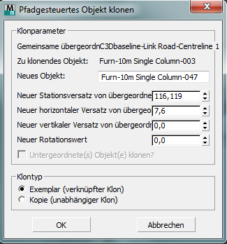

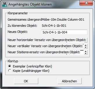

  • Klonen eines Objekts.
    Bei dieser Option wird ein Dialogfeld angezeigt, dessen Inhalt vom Objekttyp abhängt.
