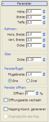

Bereich "Rahmenfenster"
Flügelbreite
Ändert die Größe der glasierten Paneele innerhalb eines Fensterrahmens.
Eins/Zwei
Gibt die Anzahl der Fensterpaneele an: eins oder zwei. Durch die Verwendung von zwei Paneelen wird ein Fenster wie eine Doppeltür erstellt; jedes Paneel ist auf seine Außenseitenkante aufgehängt.
Bereich "Fenster öffnen"
Offen
Gibt den Prozentwert an, mit dem das Fenster geöffnet ist. Dieser Parameter kann animiert werden.
Öffnungsseite umkehren
Aktivieren Sie diese Option, damit die Fensterrahmen in die entgegengesetzte Richtung geöffnet werden können.
