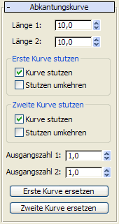

Rollout "Fasungskurve" (bei Erstellung)
Die Längen stellen den Abstand vom Schnittpunkt (oder offensichtlichen Schnittpunkt) dar, an dem das Fasungssegment gezeichnet wird.
Länge 1
Der Abstand entlang der ersten Kurve, auf die Sie klicken.
Dieser Parameter kann animiert werden.
Länge 2
Der Abstand entlang der zweiten Kurve, auf die Sie klicken.
Bei einigen Längenwerten ist die Konstruktion der Fasung unmöglich. Wenn Sie für die Länge einen ungültigen Wert angeben, kehrt die Fasung zu einer Vorgabeposition zurück und wird in der Fehlerfarbe (Vorgabe: Orange) angezeigt.
Bereiche "Erste Kurve stutzen" und "Zweite Kurve stutzen"
In diesen beiden Bereichen können Sie festlegen, wie die übergeordneten Kurven gestutzt werden. Die Steuerelemente sind für beide Bereiche identisch. "Erste" und "zweite" beziehen sich auf die Reihenfolge, in der Sie die übergeordneten Kurven gewählt haben.
Umkehren der Stutzrichtung
Kurve stutzen
Wenn diese Option aktiviert ist (Vorgabe), wird die übergeordnete Kurve anhand der Abrundungskurve gestutzt. Wenn diese Option deaktiviert ist, wird die übergeordnete Kurve nicht gestutzt.
Stutzen umkehren
Wenn dieses Kontrollkästchen aktiviert ist, wird in entgegengesetzter Richtung gestutzt.
Ausgangszahl 1 / Ausgangszahl 2
Hiermit ändern Sie die U-Position des Ausgangswerts auf den ersten beiden Kurven. Wenn mehrere Richtungen möglich sind, wird die von den Ausgangspunkten angegebene Richtung verwendet, um die Fasung zu erstellen.
Rollout "Fasungskurve" (bei Änderungen)
Länge 1
Länge 2
Kurve stutzen
Stutzen umkehren
"Erste Kurve ersetzen" und "Zweite Kurve ersetzen"
Ermöglicht Ihnen das Ersetzen der übergeordneten Kurven. Klicken Sie auf eine dieser Schaltflächen, und wählen Sie die Kurve aus, die die ursprüngliche erste oder zweite Kurve ersetzen soll.
