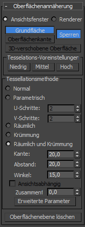

Obwohl NURBS-Oberflächen analytisch generiert werden, müssen sie zum Generieren und Anzeigen durch Oberflächen angenähert werden. Mit den in diesem Abschnitt beschriebenen Steuerelementen können Sie den Annäherungstyp und dessen Parameter festlegen.
Das Rollout "Flächenannäherung" steuert die Annäherung der Oberflächen-Unterobjekte im NURBS-Modell zum Rendern und Anzeigen im Ansichtsfenster. NURBS können in Ansichtsfenstern und im Renderer auf unterschiedliche Weise angenähert werden. In der Regel soll die Anzeige im Ansichtsfenster klar und schnell sein, während die Renderer-Anzeige gleichmäßig, genau und "realistisch" sein soll. Die für Ansichtsfenster gewählte Annäherung erstellt allerdings ein Netz, und der gewählte Netztyp kann das Verhalten der Modifikatoren beeinflussen, die Sie später dem NURBS-Modell zuweisen.
Die ersten beiden Steuerelemente in diesem Rollout sind Optionsfelder, mit denen Sie festlegen können, welche Art von Anzeigeausgabe (Ansichtsfenster oder Renderer) diese Parameter steuern.

Flächenannäherung nach Oberfläche
Vorgabegemäß werden für Oberflächen-Unterobjekte die Annäherungseinstellungen des NURBS-Modells der obersten Ebene übernommen. Sie können diese Einstellungen überschreiben. Für jedes Oberflächen-Unterobjekt ist jetzt ein eigenes Rollout für die Flächenannäherung vorhanden. Die Steuerelemente in diesem Rollout sind deaktiviert (es sei denn, Sie deaktivieren "An oberste Ebene sperren"). Wenn diese Option deaktiviert ist, können Sie Annäherungseinstellungen festlegen, die speziell für dieses Oberflächen-Unterobjekt gelten.
Benutzeroberfläche
  • Ansichtsfenster Wenn diese Option aktiviert ist, beeinflusst das Rollout die interaktive Anzeige von Oberflächen in NURBS-Objekten in den Ansichtsfenstern, einschließlich der schattierten Ansichtsfenster, und durch den Vorschau-Renderer.
    Die Oberflächeneinstellungen von "Ansichtsfenster" werden auch verwendet, wenn Sie einen Netzmodifikator, wie zum Beispiel "Netz auswählen", auf das NURBS-Objekt anwenden. Das ist wichtig, denn der Modifikator kann sich auf die Geometrie der Szene auswirken.
  • Renderer Wenn das Rollout ausgewählt ist, beeinflusst es, wie Oberflächen im NURBS-Objekt vom Renderer angezeigt werden.

Bereich "Tesselations-Voreinstellungen"
Hier können Sie eine voreingestellte Flächenannäherung geringer, mittlerer oder hoher Qualität wählen. Bei Auswahl einer Voreinstellung werden die verwendeten Werte im Rollout "Tesselationsmethode" angezeigt.
Die Voreinstellungen werden in der Datei 3dsmax.ini gespeichert. Sie können die voreingestellten Werte über das Dienstprogramm "Oberflächenannäherung" anpassen.

Bereich "Tesselationsmethode"
Die Steuerelemente in diesem Bereich beeinflussen die Anzeige der NURBS-Oberfläche in allen Ansichtsfenstern, falls "Ansichtsfenster" aktiviert wurde, oder durch den Renderer, falls "Renderer" aktiviert wurde. Sie haben die Wahl zwischen fünf Algorithmen. Jeder nähert NURBS-Oberflächen an, indem er sie auf unterschiedliche Weise facettiert.
Wenn also die Ergebnisse der gewählten voreingestellten Werte gut sind, müssen Sie die Steuerelemente in diesem Rollout nicht anpassen. Passen Sie sie an, wenn Probleme mit der Voreinstellung auftreten.
