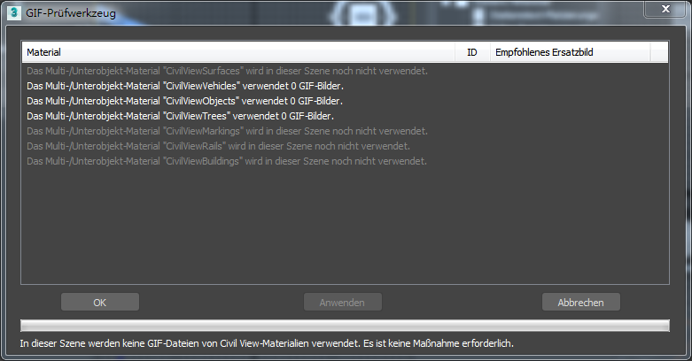

GIF-Prüfwerkzeug
Wenn Sie Civil View verwenden, sucht das GIF-Prüfwerkzeug nach GIF-Dateien und bietet Ihnen die Möglichkeit, diese durch PNG-Dateien zu ersetzen.
GIF-Dateien sind oft in Länderressourcensätzen zu finden. Leider sind GIF-Dateien nicht mit dem Arnold-Renderer kompatibel. Das GIF-Prüfwerkzeug bietet eine einfache Möglichkeit, GIF-Dateien automatisch durch PNG-Dateien zu ersetzen, um die Kompatibilität mit dem Renderer zu gewährleisten.

Prozeduren
Wenn das GIF-Prüfwerkzeug geöffnet wird, werden Material, ID und Empfohlenes Ersatzbild automatisch mit den gefundenen GIFs befüllt. Wählen Sie eine oder mehrere GIF-Dateien aus der Liste aus und klicken Sie auf Anwenden, um sie in PNG-Dateien umzuwandeln. Wenn Sie die Änderungen speichern möchten, klicken Sie auf OK. Um das Dialogfeld zu schließen, ohne die Änderungen zu speichern, klicken Sie auf Abbrechen.
