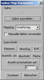

Das Dialogfeld "Spline-Map-Parameter" wird geöffnet.
- Klicken Sie auf die Schaltfläche "Spline auswählen", und wählen Sie anschließend den Spline aus, der für das Mapping verwendet werden soll. Klicken Sie entweder im Ansichtsfenster auf den Spline, oder drücken Sie H, und wählen Sie ihn nach seinem Namen aus.

Bereich "Spline"
Diese Einstellungen gelten für das Mapping im Allgemeinen.
- Spline auswählen
Hier können Sie einen Spline für das Mapping auswählen. Klicken Sie auf diese Schaltfläche, und wählen Sie dann den Spline. Nachdem Sie den Spline ausgewählt haben, wird sein Name im Bereich oberhalb der Schaltfläche angezeigt.
Falls der Spline mehrere Elemente umfasst, wird für das Mapping das Element verwendet, auf das Sie klicken.

Bereich "Querschnitt"
Nachdem Sie einen Spline in der Gruppe "Spline" (siehe oben) zugewiesen haben, wendet 3ds Max das Spline-Mapping auf das Objekt an und erstellt einen Querschnitt für jeden Scheitelpunkt des Splines. Mit den Einstellungen in dieser Gruppe können Sie die Querschnitte bearbeiten. Klicken Sie auf den Querschnitt, den Sie auswählen möchten. Um alle Querschnitte auszuwählen, drücken Sie Strg+A.
Im Modus "Spline" können Sie ausgewählte Querschnitte im lokalen Koordinatensystem transformieren. Sie können sie nach Belieben verschieben, drehen und skalieren, um die Texturkoordinaten anzupassen.
Anmerkung: Wenn zwei Querschnitte mit sehr unterschiedlichen Ausrichtungen oder Skalierungswerten sehr nahe beieinander liegen, weist das Mapping möglicherweise visuelle Anomalien auf, wenn der Modifikator "UVW zuweisen" eine schnelle Interpolation von einem Abschnitt zum nächsten durchführt.
- Einpassen
Passt die Größe der ausgewählten Querschnitte an die angrenzende Geometrie an.
Anmerkung: Bei einer asymmetrischen Geometrie kann die Option "Einpassen" zu unerwarteten Ergebnissen führen, weil sie den Querschnitt an die nächstliegenden Teile der benachbarten Geometrie entlang der lokalen X- und Y-Achse des Querschnitts anpasst. In solchen Fällen kann es erforderlich sein, dass Sie den Querschnitt manuell transformieren, damit er optimal passt.
- Hinzufügen
Damit können Sie Querschnitte zur präziseren Steuerung der Interpolation des Mappings zwischen Querschnitten hinzufügen. Klicken Sie auf diese Schaltfläche und anschließend auf den Spline, zu dem Sie einen Querschnitt hinzufügen möchten. Der Mauszeiger wird zu einem Kreuz, wenn er sich über einem Spline befindet. Fügen Sie so viele Querschnitte wie nötig hinzu, und klicken Sie anschließend erneut auf die Schaltfläche, um den Hinzufügemodus zu beenden.
- Entfernen
Löscht alle ausgewählten Querschnitte. Die Querschnitte am Ende können nicht gelöscht werden.
- Ausrichten an:
- Anzahl zurücksetzen auf
Damit können Sie die Anzahl von Querschnitten mit einheitlichem Abstand angeben. Geben Sie einen numerischen Wert ein, und klicken Sie anschließend auf die Schaltfläche "Anzahl zurücksetzen auf".
Dieses Hilfsmittel ist nützlich, wenn der Mapping-Spline viele Scheitelpunkte aufweist und Sie die Anzahl an Querschnitten dahingehend verringern möchten, dass sie sich problemlos verarbeiten lassen.
