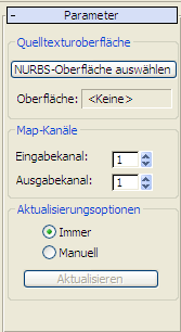

Benutzeroberfläche
Bereich "Quelltexturoberfläche"
Mit diesen Steuerelementen können Sie die zu projizierende NURBS-Oberfläche auswählen.
Wählt die NURBS-Oberfläche für die Projektion aus. Aktivieren Sie diese Schaltfläche, und wählen Sie dann die NURBS-Oberfläche in einem aktiven Ansichtsfenster aus.
Oberfläche
Vor der Auswahl einer NURBS-Oberfläche wird hier "<Keine>" angezeigt, danach wird hier der Name der ausgewählten Fläche angezeigt.
Bereich "Map-Kanäle"
Mit diesen Steuerelementen können Sie die zu verwendenden Map-Kanäle auswählen.
Eingabekanal
Hier wählen Sie den Map-Kanal für NURBS-Oberflächen aus, der vor der Projektion verwendet werden soll.
Ausgabekanal
Hier wählen Sie den Map-Kanal für das modifizierte Objekt aus, der nach der Projektion verwendet werden soll.
Bereich "Aktualisierungsoptionen"
Mit diesen Steuerelementen können Sie bestimmen, wie das in den Ansichtsfenstern angezeigte Mapping aktualisiert werden soll. Sie haben aber keine Auswirkungen, wenn Map im Ansichtsfenster zeigen deaktiviert ist.
  • Immer Ansichtsfenster werden aktiviert, sobald sich das Mapping ändert.
  • Manuell Ansichtsfenster werden nur aktualisiert, wenn Sie auf "Aktualisieren" klicken.
Aktualisieren
Ansichtsfenster werden aktualisiert. Diese Option ist nur verfügbar, wenn Sie "Manuell" gewählt haben.
