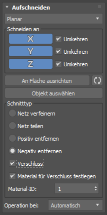

Rollout "Schnittparameter"
Menü "Schnitttyp"
Wählen Sie den Schnitttyp aus, entweder "Planar" oder "Radial".
Bereich "Segment entlang"
Schaltflächen X, Y, Z
Schneidet das Objekt entlang der ausgewählten Achsen.
Umkehren (nur Typ "Planar")
Wenn diese Option aktiviert ist, wird der Schnitt auf die gegenüberliegende Seite der entsprechenden Achse umgekehrt.
Bereich "Radialschnitt"
Dieser Bereich wird nur bei Auswahl von "Radial" als Schnitttyp angezeigt.
Winkel 1
Gibt den minimalen Winkel des Radialschnitts an.
Winkel 2
Gibt den maximalen Winkel des Radialschnitts an.
Schaltfläche "An Fläche ausrichten"
Wählt die Fläche für die Ausrichtung des Gizmos aus.
Schaltfläche "Gizmo zurücksetzen"
Setzt das Gizmo auf die Vorgabeposition zurück.
Schaltfläche "Objekt auswählen"
Wählt ein Referenzobjekt aus der Szene aus.
Bereich "Schnitttyp"
Durch die Auswahl eines Schnitttyps wird festgelegt, wie sich die Schnittebene auf die Geometrie auswirkt, auf die sie angewendet wurde.
Netz verfeinern (nur Typ "Planar")
Fügt neue Scheitelpunkte und Kanten im Schnittbereich zwischen Geometrie und Schnittebene hinzu. Die durch die Ebene geschnittenen Flächen werden in neue Flächen unterteilt.
Netz teilen (nur Typ "Planar")
Fügt einen doppelten Satz von Scheitelpunkten und Kanten entlang der Grenzebene hinzu. Dies führt zu zwei getrennten Netzen (jeweils eines auf jeder Seite der Schnittebene), die auf Wunsch auch unterschiedlich modifiziert werden können. Hiermit können Sie ein Netz in zwei Teile teilen.
Positiv entfernen
Entfernt den positiven Teil des Netzes.
Negativ entfernen
Entfernt den negativen Teil des Netzes.
Verschließen
Wenn diese Option aktiviert ist, werden alle Löcher im Netz entlang der Begrenzungskanten automatisch verschlossen.
Material für Verschluss festlegen
Wenn diese Option aktiviert ist, werden alle Löcher entlang der Begrenzungskanten, für die eine bestimmte Material-ID eingestellt ist, automatisch verschlossen.
Material-ID
Stellt die Material-ID auf "Verschließen" ein.
Einwirken auf
Legt fest, wie der Schnitt mit Folgendem verfährt:
  • Automatisch
  • Poly
  • Netz
Einwirken auf Fläche und Einwirken auf Polygon
