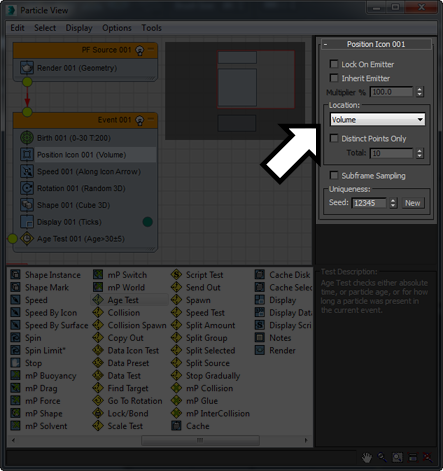

Parameterfenster
Im Parameterfenster, rechts von der Ereignisanzeige in der Partikelansicht, werden die Parameter jeder Aktion angezeigt, auf deren Namen Sie im Depot klicken. Dieses Fenster verwendet das gleiche Format und die gleichen Bearbeitungsverfahren wie die Befehlsgruppe in 3ds Max. Um das Parameterfenster ein- bzw. auszublenden, wählen Sie aus dem Menü der Partikelansicht den Befehl "Anzeige" "Parameter".
