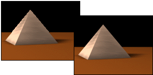

Alias ist der Treppeneffekt, der auftritt, wenn diagonale oder gekrümmte Linien bzw. Ränder auf Rasteranzeigen gezeichnet werden, die aus quadratischen oder rechteckigen Pixeln bestehen.
Links eine Pyramide mit Alias, rechts mit Antialias.
Antialias verbessert die Bildqualität durch Glätten dieser internen Bildkanten. Das Antialias kann nur ganz aktiviert oder ganz deaktiviert werden. Sie sollten das Antialias nur dann deaktivieren, wenn Sie Testbilder rendern und dabei eine höhere Rechengeschwindigkeit wünschen. Ansonsten sollten Sie diese Funktion in jedem Fall aktiviert lassen.
