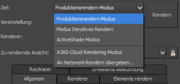

  2. Wählen Sie über die Dropdown-Liste "Ziel" des Dialogfelds "Rendern einrichten" die Option "An Netzwerk-Rendern übergeben" aus.

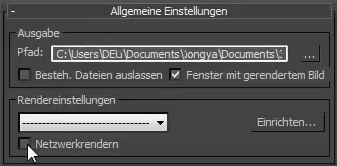

    Wenn Sie das Dialogfeld In Textur rendern verwenden, klicken Sie im Rollout Allgemeine Einstellungen auf Auf Netz rendern und anschließend am unteren Rand des Dialogfelds auf Rendern.

  10. Wählen Sie nach dem Festlegen weiterer Renderparameter über das Dialogfeld "Rendern einrichten" Dropdown-Liste "Ziel" die Option "An Netzwerk-Rendern übergeben".
    Das Dialogfeld "Netzwerk-Auftragszuweisung" wird angezeigt.

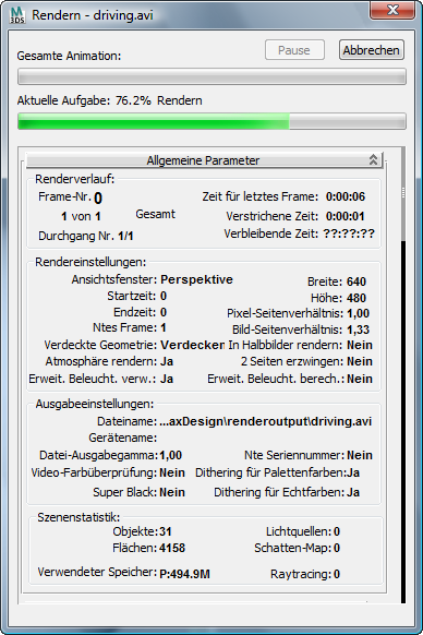

    Wenn das Rendern im Netzwerk auf einem Render-Server beginnt, wird das Dialogfeld „Rendern“ auf Computern angezeigt, auf denen serverapp.exe ausgeführt wird. Bei Rechnern, auf denen die Dienstversion ausgeführt wird, erscheint kein Dialogfeld.
