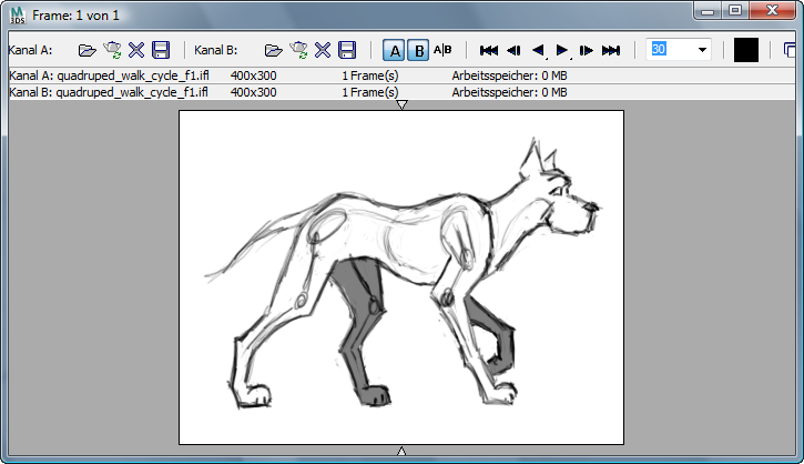

Der RAM-Player lädt Bilder und Bildsequenzen in den Arbeitsspeicher und zeigt diese mit unterschiedlichen Frame-Raten an. Das Programm verfügt über zwei Kanäle: A und B. Sie können zwei verschiedene Bilder oder Sequenzen in die Kanäle laden, um sie gemeinsam anzuzeigen oder wiederzugeben. Dies erleichtert den Vergleich.
Um die Position der Trennlinie zwischen den beiden Kanälen einzustellen, die als Dreiecke an den gegenüberliegenden Rändern des Bildes angezeigt werden, ziehen Sie im Kanalanzeigefenster. Um zu einer anderen Stelle der Animation zu wechseln, halten Sie die rechte Maustaste gedrückt und ziehen nach rechts zum Vorspulen und nach links zum Zurückspulen.

Anmerkung: Der RAM-Player konvertiert alle geladenen Daten in das 24-Bit RGB-Format. Daher können beim Laden bestimmte Informationen verloren gehen. Dies kann sich auf Dateien auswirken, die im RAM-Player gespeichert werden.
Kanal A
Wenn diese Option aktiviert ist, wird die Datei angezeigt, die im Kanal A geladen ist. Wenn beide Kanäle aktiviert sind, werden die Markierungen für den geteilten Bildschirm als zwei Dreiecke dargestellt. Diese Markierungen zeigen an, wo Kanal A endet und Kanal B beginnt. Sie können die Trennlinie mit der linken Maustaste verschieben.
Kanal B
Wenn diese Option aktiviert ist, wird die Datei angezeigt, die im Kanal B geladen ist. Wenn beide Kanäle aktiviert sind, werden die Markierungen für den geteilten Bildschirm als zwei Dreiecke dargestellt. Diese Markierungen zeigen an, wo Kanal A endet und Kanal B beginnt. Sie können die Trennlinie mit der linken Maustaste verschieben.
