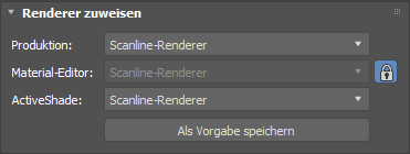

Im Rollout "Renderer zuweisen" wird angezeigt, welche Renderer den Kategorien "Produktion" und "ActiveShade" zugewiesen sind; darüber hinaus enthält es die Musterfelder des Material-Editors.
- Taste F10 drücken
(Das Symbol "Rendern einrichten" wird nur im Werkzeugkasten im Menü "Modular", "Modular-Mini", "Alt" und im Werkzeugkasten Arbeitsbereiche angezeigt.
Im Rollout wird für jede Renderkategorie der Name des derzeit zugewiesenen Renderers sowie eine Schaltfläche angezeigt, mit der Sie die Zuweisung ändern können.
- Renderer wählen
Öffnen Sie das Dropdown-Menü, um die Renderer-Zuweisung zu ändern. Wenn Sie auf diese Schaltfläche klicken, wird das Dialogfeld "Renderer wählen" angezeigt.
Produktion Damit wird der Renderer gewählt, der zum Rendern grafischer Ausgaben verwendet wird.
Material-Editor Damit wird der Renderer gewählt, mit dem Musterfelder im Material-Editor gerendert werden.
- Renderer sperren
Vorgabemäßig ist der Musterfeld-Renderer so an den Produktionsrenderer gekoppelt, dass als Musterfeld-Renderer automatisch der gewählte Produktionsrenderer eingestellt wird. Sie können die Sperrschaltfläche deaktivieren, damit Sie für Musterfelder einen anderen Renderer zuweisen können.
ActiveShade Damit wird der ActiveShade-Renderer gewählt, mit dem Sie eine Vorschau der Änderungen an Licht und Materialien in der Szene erhalten.
- Als Vorgaben speichern
Klicken Sie auf diese Option, um die aktuellen Rendererzuweisungen als Vorgaben zu speichern, die beim nächsten Start von 3ds Max gültig sind.
