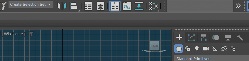

Der Befehl "Rendern (Produktion)", der im Flyout "Rendern" im Hauptwerkzeugkasten aufgerufen werden kann, rendert die Szene mithilfe der aktuellen Produktions-Rendereinstellungen, ohne das Dialogfeld "Rendern einrichten" zu öffnen.
Tipp: Um den Render-Modus "Produktion" zu aktivieren, ohne den Rendervorgang zu starten, verwenden Sie die Dropdown-Liste "Ziel" im Dialogfeld "Rendern einrichten" oder die Dropdown-Liste in der oberen rechten Ecke des Fensters für gerenderte Frames.
