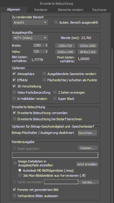

Gruppe „Zu rendernder Bereich“
Wählen Sie den Bereich, den Sie rendern möchten.
  • Ansicht Rendert das aktive Ansichtsfenster.
  • Auswahl Rendert die ausgewählten Objekte im aktiven Ansichtsfenster.
  • Bereich Verschieben Sie den Begrenzungsrahmen durch Ziehen innerhalb des Bereichs, oder verwenden Sie die Haltepunkte, um den zu rendernden Bereich im aktiven Ansichtsfenster festzulegen. Um das Seitenverhältnis beizubehalten, halten Sie die Strg-Taste gedrückt.
    Anmerkung: Im Modus „Produktion“ wird der Inhalt im Fenster „Gerendertes Frame“ vor dem Rendern gelöscht. Im Modus „Iterativ“ bleibt die Region des Fensters außerhalb des Bereichs erhalten.
  • Zuschneiden Geben Sie die Größe des Ausgabebilds an, indem Sie den Begrenzungsrahmen durch Ziehen innerhalb des Rahmens verschieben oder den zu rendernden Bereich im aktiven Ansichtsfenster mithilfe der Haltepunkte festlegen.
  • Vergrößern Verschieben Sie den Begrenzungsrahmen durch Ziehen innerhalb des Rahmens, oder verwenden Sie die Haltepunkte, um den zu rendernden und zu vergrößernden Bereich im aktiven Ansichtsfenster festzulegen. Der Bereich wird vergrößert, damit er die Ausgabeanzeige ausfüllt. Das Fenster ist auf das Seitenverhältnis der aktuellen Ausgabegröße begrenzt.
Autom. Bereich ausgewählt
Stellt den Bereich automatisch auf die aktuelle Auswahl ein.
Bereich "Ausgabegröße"
Wählen Sie eine der vordefinierten Größen, oder geben Sie eine andere Größe in den Feldern "Breite" und "Höhe" ein (in Pixel). Diese Steuerelemente beeinflussen die Auflösung und das Seitenverhältnis eines Bilds.
[Dropdown-Liste]
In der Dropdown-Liste Ausgabegröße können Sie verschiedene Seitenverhältnisse nach Industrienorm für Film und Video auswählen. Wählen Sie eines der Formate aus, und verwenden Sie dann die verbleibenden Gruppensteuerelemente, um die Ausgabeauflösung einzustellen. Alternativ können Sie mit der Option „Benutzerdefiniert“ ein eigenes Seitenverhältnis und eine eigene Auflösung festlegen. Als Vorgabe für die Ausgabegröße ist die HDTV-Auflösung 1280 x 720 festgelegt. Folgende Optionen stehen in der Liste zur Verfügung:
  • Benutzerdefiniert
  • 35mm 1,316:1 Blende ganz geöffnet (Film)
  • 35mm 1,37:1 Academy (Film)
  • 35mm 1,66:1 (Film)
  • 35 mm 1,75:1 (Film)
  • 35 mm 1,85:1 (Film)
  • 35 MM Anamorph (2.35:1)
  • 35 MM Anamorph (2.35:1) (Komprimiert)
  • 70 mm Panavision (Film) (Bild-Seitenverhältnis: 2,20)
  • 70 mm IMAX (Film) (Bild-Seitenverhältnis: 1,36420)
  • VistaVision (Bild-Seitenverhältnis: 1,50)
  • 35 mm (24 mm X 36 mm) (Dia) (Bild-Seitenverhältnis: 1,50)
  • 6 cm X 6 cm (2 1/4" X 2 1/4") (Dia) (Bild-Seitenverhältnis: 1,0)
  • 4" X 5" oder 8" X 10" (Dia) (Bild-Seitenverhältnis: 1,250)
  • NTSC D-1 (Video) (Bild-Seitenverhältnis: 1,3333)
  • NTSC DV (Video) (Bild-Seitenverhältnis: 1,350)
  • PAL (Video) (Bild-Seitenverhältnis: 1,3333)
  • PAL D-1 (Video) (Bild-Seitenverhältnis: 1,3333)
  • HDTV (Video) (Bild-Seitenverhältnis: 1,77778).
Anmerkung: Die Werte der Schaltflächen für Bildseitenverhältnis sowie Breite und Höhe können sich je nach dem aus der Liste ausgewählten Ausgabeformat ändern.
Blende (mm)
Ermöglicht die Festlegung einer Blende für die Kamera, die die gerenderte Ausgabe erstellt. Durch das Ändern dieses Werts wird der Wert für das Kameraobjektiv geändert. Dies wirkt sich auf das Verhältnis der Werte "Linse" und "Blickfeld", jedoch nicht auf den Blickwinkel der Kamera zu der Szene aus.
Angenommen, Sie erhöhen den Wert für "Blende" von 36 auf 50 bei einer Einstellung von 43,0 mm für "Linse", und Sie schließen das Dialogfeld "Renderausgabe einrichten" (oder Sie rendern), so erhöht sich der Wert im Zahlenauswahlfeld "Linse" auf 59,722. Das Aussehen der Szene im Ansichtsfenster und im gerenderten Bild bleibt jedoch unverändert. Wenn Sie anstelle von "Benutzerdefiniert" eines der voreingestellten Formate wählen, wird die Blende durch das Format bestimmt, und diese Option wird durch einen Texthinweis ersetzt.
Breite und Höhe
Ermöglicht die Festlegung der Auflösung für das Ausgabebild durch Angabe der Bildhöhe und -breite in Pixel. Im Format "Benutzerdefiniert" können Sie die beiden Zahlenauswahlfelder unabhängig voneinander einstellen. Bei allen anderen Formaten sind die beiden Zahlenauswahlfelder voneinander abhängig, sodass das betreffende Seitenverhältnis gewahrt bleibt. Beim Verstellen eines Zahlenauswahlfelds verstellt sich dann auch das andere Feld entsprechend. Der Maximalwert für Breite und Höhe beträgt 32,768 x 32,768 Pixel.
Schaltflächen für voreingestellte Auflösungen (320x240, 640x480 usw.)
Klicken Sie auf eine dieser Schaltflächen, um eine voreingestellte Auflösung zu wählen. Sie können diese Schaltflächen anpassen: Klicken Sie mit der rechten Maustaste auf eine Schaltfläche, um das Dialogfeld "Voreinstellung konfigurieren" anzuzeigen. Dort können die Auflösung für die Schaltfläche ändern.
Die Proportionen des Bildes: das Verhältnis von Breite zu Höhe. Wenn Sie diesen Wert ändern, verändert sich dadurch auch der Wert für "Höhe", damit die Maße für die aktive Auflösung weiterhin korrekt bleiben. Wenn Sie in der Dropdown-Liste in diesem Bereich ein anderes Format als Benutzerdefiniert verwenden, wird das Seitenverhältnis fixiert und als schreibgeschütztes Feld angezeigt.
In 3ds Max wird der Wert für Bild-Seitenverhältnis immer in Form eines Multiplikatorwerts ausgedrückt. In schriftlichen Beschreibungen für Film und Video wird das Seitenverhältnis oft als Quotient angegeben. Beispiel: 1.33333 (das vorgegebene Seitenverhältnis von "Benutzerdefiniert") wird oft als 4:3 ausgedrückt. Dies ist das vorgegebene Seitenverhältnis für Videoübertragungen (sowohl NTSC als auch PAL), sofern kein Letterboxing verwendet wird. (Beim Kinoformat oder "Letterboxing" wird ein Breitwandfilm in voller Breite gezeigt, wodurch oben und unten schwarze Balken zu sehen sind.)
Wenn Sie ein benutzerdefiniertes Ausgabeformat verwenden, wird durch die Sperrschaltfläche rechts neben Bild-Seitenverhältnis das Seitenverhältnis mit dem aktuellen Wert gesperrt. Wenn sie aktiviert ist, wird statt des Zahlenauswahlfelds Bild-Seitenverhältnis eine Beschriftung angezeigt, und die Felder Breite und Höhe werden aneinander gekoppelt und dann stets miteinander verstellt, sodass das Seitenverhältnis konstant bleibt. In addition, when the aspect ratio is locked, altering the Pixel Aspect value alters the Height value to maintain the aspect-ratio value.
Anmerkung: In den Ansichtsfenstern ändert sich der Kamerakegel, um die Änderung im Bild-Seitenverhältnis wiederzuspiegeln, die Sie in "Rendern einrichten" einstellen. Diese Änderung wird ausgeführt, wenn Sie das Dialogfeld "Renderausgabe einrichten" schließen.
Pixel-Seitenverhältnis
Legt das Seitenverhältnis der Pixel für die Anzeige auf einem anderen Gerät fest. Das Bild sieht in Ihrer Anzeige eventuell etwas gestaucht aus, wird jedoch auf dem Gerät mit anders geformten Pixeln korrekt angezeigt. Wenn Sie ein Standardformat anstelle von "Benutzerdefiniert" verwenden, können Sie das Pixel-Seitenverhältnis nicht ändern. Daher ist dieses Steuerelement deaktiviert.
Mit der Sperrschaltfläche links neben "Pixel-Seitenverhältnis" fixieren Sie das Pixel-Seitenverhältnis. Wenn diese Option aktiviert ist, wird das Zahlenauswahlfeld "Pixel-Seitenverhältnis" durch eine Beschriftung ersetzt, und der Wert kann nicht geändert werden. Diese Schaltfläche steht nur mit dem benutzerdefinierten Format zur Verfügung.
Bilder mit unterschiedlichen Pixel-Seitenverhältnissen werden auf einem Bildschirm mit quadratischen Pixeln gedehnt oder gestaucht angezeigt.
Anmerkung: Für Standard-NTSC ist das Pixel-Seitenverhältnis 0,9. Wenn Sie anamorphotische Bilder mit einem Verhältnis von 16:9 (0,778) für NTSC erstellen, sollte das Pixel-Seitenverhältnis 1,184 betragen. (Wie bei der vorhergehenden Beschreibung von "Bild-Seitenverhältnis" wird davon ausgegangen, dass das Bild nicht im Kinoformat oder "Letterboxing" angezeigt wird.)
Bereich "Optionen"
Atmosphäre
Wenn diese Option aktiviert ist, werden angewendete Atmosphäreneffekte, zum Beispiel Volumennebel, gerendert.
Effekte
Wenn diese Option aktiviert ist, werden angewendete Rendereffekte, zum Beispiel Unschärfe, gerendert.
3D-Verschiebung
Rendert angewendetes 3D-Verschiebungs-Mapping.
Videofarbprüfung
Sucht nach Pixelfarben, die über dem sicheren NTSC- oder PAL-Grenzwert liegen, und markiert sie oder ändert sie in akzeptable Werte.
Als Vorgabe werden "unsichere" Farben als schwarze Pixel gerendert. Sie können die Farbüberprüfungsanzeige auf der Registerkarte "Rendern" im Dialogfeld "Einstellungen" ändern.
In Halbbilder rendern
Rendert in Videohalbbilder anstatt in Frames. Verwenden Sie beim Erstellen von Animationen für Videos diese Option.
Ausgeblendete Geometrie rendern
Rendert alle geometrischen Objekte in der Szene, auch wenn sie ausgeblendet sind.
Flächenlichter/-schatten als Punkte
Rendert alle Flächenlichter oder -schatten so, als gingen sie von Punktobjekten aus, und verkürzt dadurch die für den Rendervorgang benötigte Zeit.
Tipp: Diese Option eignet sich gut für Entwurfsrendervorgänge, da Punktlichter viel schneller gerendert werden als Flächenlichter.
Anmerkung: Szenen mit Radiosität werden durch diese Option nicht beeinflusst, da Flächenlichter keine wesentliche Wirkung auf die Leistung einer Radiositäts-Lösung haben.
Zwei Seiten erzwingen
Beim zweiseitigen Rendern werden beide Seiten aller Flächen gerendert. Diese Option sollte normalerweise deaktiviert sein, um die Renderzeit zu verkürzen. Sie sollten sie jedoch verwenden, wenn Sie sowohl die Innen- als auch die Außenseite von Objekten rendern möchten oder wenn Sie komplexe geometrische Objekte importiert haben, bei denen die Flächennormalen nicht ordnungsgemäß gleichgerichtet sind.
Super Black
Super Black beschränkt die Dunkelheitsstufe der gerenderten Geometrie für die Video-Zusammenstellung. Aktivieren Sie diese Funktion nur, wenn Sie sie wirklich benötigen.
Bereich "Erweiterte Beleuchtung"
Erweiterte Beleuchtung verwenden
Wenn diese Option aktiviert ist, integriert 3ds Max eine Radiositätslösung oder ein Lichtquellen-Tracing in den Rendervorgang.
Erweiterte Beleuchtung bei Bedarf berechnen
Wenn diese Option aktiviert ist, berechnet 3ds Max die Radiosität gegebenenfalls pro Frame.
Normalerweise berechnet 3ds Max beim Rendern einer Frame-Reihe die Radiosität nur für das erste Frame. Aktivieren Sie diese Option, wenn die erweiterte Beleuchtung in einer Animation möglicherweise für darauf folgende Frames neu berechnet werden muss. Wenn sich beispielsweise eine hell gestrichene Tür öffnet und dies sich auf die Farbe einer weißen Wand in der Nähe auswirkt, sollte die erweiterte Beleuchtung neu berechnet werden.
Gruppe Optionen für Bitmap-Geschwindigkeit und -Speicherbedarf
Zeigt an, ob 3ds Max Maps mit voller Auflösung oder Bitmap-Platzhalter zum Rendern verwendet. Um diese Einstellung zu ändern, klicken Sie auf die Schaltfläche "Einrichten".
Einrichten
Klicken Sie auf diese Schaltfläche, um das Dialogfeld "Globale Einstellungen und Voreinstellungen für Bitmap-Platzhalter" zu öffnen.
Bereich "Renderausgabe"
Datei speichern
Wenn diese Option aktiviert ist, wird das gerenderte Bild oder die Animation von 3ds Max beim Rendervorgang auf der Festplatte gespeichert. Die Option "Datei speichern" ist nur verfügbar, wenn Sie die Ausgabedatei über die Schaltfläche "Dateien" angegeben haben.
Dateien
Öffnet das Dialogfeld "Render-Ausgabedatei", in dem Sie den Namen, das Format und das Verzeichnis für die Ausgabedatei festlegen können.
Sie können in jedem der unterstützten Bilddateiformate für Standbilder oder Animationen rendern.
Wenn Sie mehrere Frames in ein Standbild-Dateiformat rendern, gibt der Renderer einzelne Frame-Dateien aus und hängt an jeden Dateinamen eine Folgenummer an. Dies lässt sich mit der Einstellung "Dateinummern-Basis" steuern.
Image-Dateilisten in Ausgabepfade einstellen
Aktivieren Sie diese Option, um eine Bildfolgendatei (IMSQ, Image Sequence File) zu erstellen, und speichern Sie sie im gleichen Verzeichnis wie das Rendermaterial. Vorgabe = Deaktiviert.
3ds Max erstellt eine IMSQ-Datei (oder IFL-Datei) pro Renderelement. Die Dateien werden erstellt, wenn Sie auf "Rendern" oder "Jetzt erstellen" klicken. Sie werden vor dem eigentlichen Rendervorgang erstellt.
Bildfolgendateien können mit mit den folgenden Renderarten erstellt werden:
  • Dialogfeld "Renderausgabe einrichten"
  • Befehl "Rendern"
  • Batch-Rendering
  • Befehlszeilen-Rendern
  • MAXScript-Rendern
  • ActiveShade-Rendern
Sie werden nicht mit den folgenden Renderarten erstellt:
  • Rendern in Texturen
  • Rendern mit Video-Nachbearbeitung
  • Rendern eines Panoramas
Jetzt erstellen
Klicken Sie auf diese Schaltfläche, um die Bildfolgendatei manuell zu erstellen. Zuerst müssen Sie eine Ausgabedatei für das Rendermaterial auswählen.
[Dateityp für die Bildsequenz]
Wählen Sie eine der folgenden Optionen:
  • Autodesk ME-Bildfolgendatei (.imsq) Wenn die Option aktiviert ist (Vorgabeeinstellung), wird eine Bildfolgendatei (IMSQ, Image Sequence) erstellt.
  • 3ds Max-Bilddateilisten aus Vorversionen (.ifl) Wenn diese Option aktiviert ist, wird eine Bilddateilisten-Datei (IFL) erstellt, wie in den vorherigen Versionen von 3ds Max.
Gerät verwenden
Sendet die Renderausgabe an ein Gerät wie beispielsweise einen Videorecorder. Klicken Sie zunächst auf die Schaltfläche "Geräte", um das Gerät festzulegen. Für dieses Gerät muss bereits ein geeigneter Treiber installiert sein.
Fenster für gerenderte Frames anzeigen
Zeigt die Renderausgabe im Fenster für gerenderte Frames an.
Vorhandene Bilder auslassen
Wenn diese Option und die Option "Datei speichern" aktiviert sind, lässt der Renderer diejenigen Bilder einer Sequenz aus, die bereits auf der Festplatte gerendert wurden.
