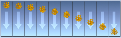

Der Space Warp "Schwerkraft" simuliert den Effekt natürlicher Schwerkraft auf vom Partikelsystem erzeugte Partikel. Die Schwerkraft hat eine Richtung. Partikel, die sich in Richtung des Schwerkraftpfeils bewegen, werden beschleunigt. Partikel, die sich entgegen der Pfeilrichtung bewegen, werden langsamer.
Partikel fallen aufgrund der Schwerkraft.
Bei kugelförmiger Schwerkraft erfolgt die Bewegung in Richtung des Symbols.
Der Effekt von Schwerkraft auf Schnee
