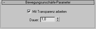

Das Rollout "Bewegungsunschärfe-Parameter" enthält die folgenden Steuerelemente:
Mit Transparenz arbeiten
Wenn diese Option aktiviert ist, wird die Bewegungsunschärfe auch auf Objekte angewendet, die hinter transparenten Objekten liegen. Wenn sie deaktiviert ist, erhalten Objekte hinter transparenten Objekten keine Bewegungsunschärfe. Wenn Sie diese Option deaktivieren, läuft der Rendervorgang schneller ab. Vorgabe = Aktiviert.
Dauer
Legt fest, wie lange die "virtuelle Blende" geöffnet ist. Wenn dieser Wert auf 1,0 eingestellt ist, ist die virtuelle Blende für die gesamte Dauer zwischen einem Frame und dem nächsten geöffnet. Je höher der Wert ist, desto stärker ist der Effekt der Bewegungsunschärfe. Vorgabe = 1,0.
