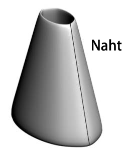

Normalerweise werden Schnittmuster aus Stoffstücken ausgeschnitten und zusammengenäht. Die Stelle, an der ein Stoffstück mit einem anderen zusammengenäht wird, bezeichnet man als Naht. Muster sind normalerweise symmetrisch, wobei die rechte Seite der linken Seite des Kleidungsstücks entspricht.
Rock

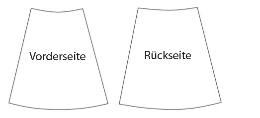

Das einfachste Muster ist ein Rockmuster bestehend aus zwei Stücken mit einer ähnlichen Form für Vorder- und Rückseite. Die Rückseite ist etwas länger als die Vorderseite, um die Hüften und das Gesäß zu berücksichtigen.
Die Konturen werden an den Seiten zusammengenäht und bilden einen einfachen Rock.
Der untere Rand wird als Saum bezeichnet. Im Rockmuster sind die Taille und der Saum leicht gebogen. Wenn eine Person den Rock trägt, liegt dieses gebogene Stück gerade um die Taille, während der Rock in Falten zum Saum abfällt. Da sowohl die Taille als auch der Saum gebogen sind, hat der gesamte Rockumfang die gleiche Länge.

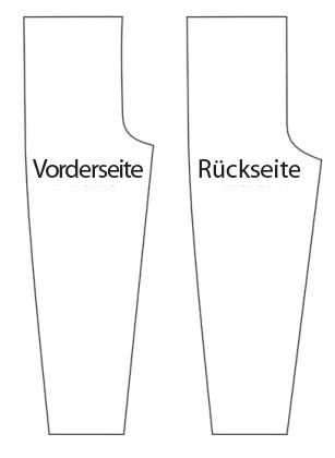

Ein Hosenmuster ist kurvenförmig im oberen Bereich, um die Hüften zu berücksichtigen. Die längere, gerade Seite ist die äußere Naht, die kürzere Seite ist die innere Naht. Der kurvenförmige Teil im oberen Bereich wird um den Bauch oder das Gesäß und unter den Schritt gelegt.
Jedes Teil wird zweimal geschnitten. Die zwei Teile der Vorderseite und die zwei Teile der Rückseite werden entlang des Schritts zusammengenäht. Anschließend wird die Vorderseite mit der Rückseite an den Außen- und Innennähten zusammengenäht.
