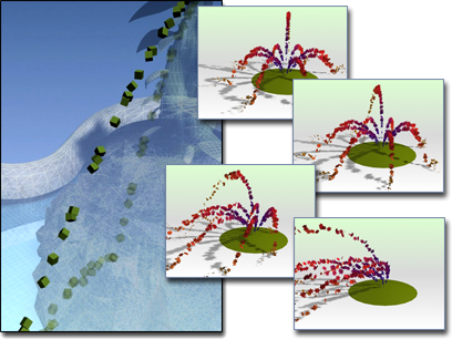

Wind ändert die Richtung der Gischt in einem Springbrunnen.
Der Effekt von Wind ist dem Space Warp "Schwerkraft" ähnlich. Er besitzt jedoch zusätzliche Parameter für Turbulenzen und andere Eigenschaften, die für Wind charakteristisch sind.
Der Effekt von Wind auf Schnee und Gischt

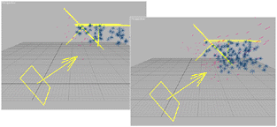

    Das Windsymbol wird angezeigt. Das Symbol für planaren Wind (Vorgabe) ist ein Drahtgittermodell-Quadrat mit einem Richtungspfeil auf einer Seite. Für kugelförmigen Wind wird als Symbol eine Drahtgittermodell-Kugel verwendet.
    Als Richtung von planarem Wind ist anfänglich die negative Z-Achse des Konstruktionsrasters festgelegt, das im Ansichtsfenster aktiviert ist, in dem Sie die Maus ziehen. Sie können das Windobjekt drehen, um die Richtung zu ändern.
