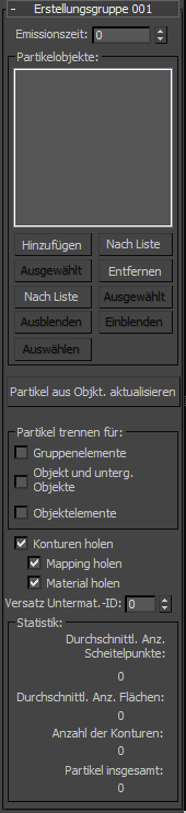

Benutzeroberfläche
Emissionszeit
Zeigt die Nummer des Frames an, an dem der Operator alle Partikel ausstößt. Vorgabe = 0.
Wie der Erstellungsgitteroperator generiert auch die Erstellungsgruppe alle Partikel in dem Frame, das unter Emissionszeit angegeben ist. Um die Partikel allmählich erscheinen zu lassen, erstellen Sie die Partikel in einem nicht renderfähigen Erstellungsereignis und leiten die Partikel dann auf gewünschte Weise in ein anderes Ereignis weiter.
Tipp: Um ein Ereignis nicht renderfähig zu machen, markieren Sie das Ereignis, klicken mit der rechten Maustaste darauf und wählen im Menü die Option Eigenschaften. Dadurch wird das Dialogfeld Objekteigenschaften geöffnet. Deaktivieren Sie im Bereich Rendersteuerung die Option Renderfähig und klicken Sie auf OK. Deaktivieren oder löschen Sie auch den Anzeige-Operator im Erstellungsereignis.
Partikelobjekte
Zeigt die Objekte an, die als Partikel instanziert werden sollen.
Hinzufügen/Nach Liste/Ausgewählte
Verwenden Sie diese Schaltflächen, um Objekte der Liste hinzuzufügen. Klicken Sie auf Hinzufügen und wählen Sie ein Objekt aus oder klicken Sie auf Nach Liste, um ein Auswahldialogfeld zu öffnen und Objekte aus der Liste zu wählen, oder wählen Sie die hinzuzufügenden Objekte in der Szene aus und klicken Sie auf Ausgewählte.
Tipp: Um Speicher zu sparen, sollten Sie beim Hinzufügen mehrerer Objekte mit der gleichen Kontur mit Instanzobjekten arbeiten. Wenn Sie beispielsweise mehrere Teekannen und Zylinder als Partikel verwenden möchten, beginnen Sie mit je einer von beiden Konturen und klonen Sie sie, indem Sie sie bei gedrückter Umschalttaste und ausgewählter Option Instanz verschieben. Sie können die Instanzen einzeln skalieren, wenn Sie möchten, aber die Software behält immer nur eine Kopie der Kontur im Speicher. In diesem Beispiel beträgt also der Wert Statistik Anzahl der Konturen 2, unabhängig davon, wie viele Kopien Sie von jeder gemacht haben. Die Gesamtanzahl der instanzierten Konturen wird unter Partikel insgesamt angezeigt.
Entfernen/Nach Liste/Ausgewählte
Verwenden Sie diese Schaltflächen, um Objekte aus der Liste zu entfernen. Markieren Sie einen Listeneintrag und klicken Sie auf Entfernen oder klicken Sie auf Nach Liste, um ein Auswahldialogfeld zu öffnen und Objekte aus der Liste zu wählen, oder wählen Sie die zu entfernenden Objekte in der Szene aus und klicken Sie auf Ausgewählt.
Ausblenden/Einblenden/Auswählen
Verwenden Sie diese Schaltflächen zum Ein- oder Ausblenden aller Objekte in der Liste oder klicken Sie auf Auswählen, um die Objekte in der Szene auszuwählen.
Anmerkung: Wenn einige der Partikelobjekte ausgeblendet und andere eingeblendet sind, sind die Optionen Ausblenden und Einblenden verfügbar. Andernfalls ist nur die eine oder die andere verfügbar, solange die Liste Einträge aufweist.
Partikel aus Objekten aktualisieren
Wenn Sie die Partikelobjekte ändern, entweder durch Modifizieren bzw. Transformieren eines oder mehrerer Quellobjekte oder durch Ändern des Listeninhalts, klicken Sie auf diese Option, um die Erstellungspartikeln zu aktualisieren. Nach dem ersten Füllen der Liste ist keine Aktualisierung erforderlich.
Getrennte Partikel für
Diese Optionen funktionieren gleich wie im Konturinstanz-Operator. Sie können angeben, ob verbundene Objekte als Ganzes oder einzeln verarbeitet werden sollen:
  • GruppenelementeWenn diese Option aktiviert ist, werden die Gruppenelemente als separate Partikel behandelt.
  • Objekt und unterg. ObjekteWenn diese Option aktiviert ist, werden hierarchisch verknüpfte Objekte als separate Partikel behandelt.
  • ObjektelementeWenn diese Option aktiviert ist, werden Elementunterobjekte eines einzelnen Netzobjekts als separate Partikel behandelt.
Konturen holen
Wenn diese Option aktiviert ist, wird die Geometrie von den Objekten in der Partikelobjektliste definiert und weitere Einstellungen (siehe unten) werden verfügbar. Wenn sie deaktiviert ist, definieren die Partikelobjekte nur die Anzahl und Positionen der von der Erstellungsgruppe erzeugten Partikel.
Mapping holen
Wenn diese Option aktiviert ist, werden alle Mapping-Daten von dem oder den Referenzobjekt(en) auf die Partikel übertragen.
Material holen
Wenn diese Option aktiviert ist, werden alle Materialdaten vom Referenzobjekt auf die Partikel übertragen.
Versatz Untermat.-ID
Wenn Sie ein Material für Partikel aus den Partikelobjekten holen, erstellt der Operator ein Multi-/Unterobjektmaterial (um alle Materialien aus den Partikelobjekten zu kombinieren) und weist es dem Ereignis mit dem Erstellungsgruppenoperator zu. Wenn im Partikelfluss stromabwärts verschiedene Ereignisse zusammengeführt werden, kann eine Kollision von Material-IDs auftreten, wenn Ereignisse stromaufwärts die selben Material-IDs verwenden. Um dies zu vermeiden, können Sie mit Versatz Untermat.-ID die den Partikeln zugewiesenen Untermaterial-IDs abändern. Weitere Informationen finden Sie unter Materialvererbung.
Statistik
Zeigt die Statistik der erzeugten Partikel an: die durchschnittliche Anzahl von Scheitelpunkten und Flächen pro Partikel, die Gesamtanzahl von Konturen in den Partikelobjekten und die Gesamtzahl der generierten Partikel.
