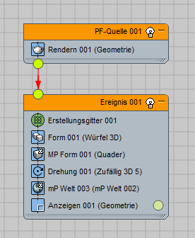

Der Fluss besteht aus zwei Ereignissen, einem globalen und einem lokalen, ähnlich wie bei der standardmäßigen Flusskonfiguration.

Das lokale Ereignis (Ereignis 001) enthält die folgenden Operatoren: Erstellungsgitter, mParticles-Kollisionskontur, Drehung, mParticles-Welt und Anzeige.
Das Erstellungsgitter befindet sich 60 Einheiten oberhalb des Bodens. Seine Größe wird zusammen mit der Einstellung der Rastergröße zum Erstellen von 100 Partikeln berechnet.
Der Konturoperator ist auf den Typ Würfel gesetzt, mit Größe etwas kleiner als die Rastergröße im Erstellungsgitteroperator. Dadurch wird verhindert, dass die Partikel bei Simulationsbeginn kollidieren.
Die Partikel sind in der mParticles-Kollisionskontur so konfiguriert, dass sie als Quader kollidieren.
Der Drehungsoperator weist eine niedrige Drehungsrate auf, um eine zufällige geringe Drehung für alle Partikel zu generieren. Das verbessert den Simulationseffekt, da sich die Partikel etwas unterschiedlich bewegen und ihre relativen Bewegungen nicht kopieren oder klonen.
Zusätzlich zum mParticles-Welt-Operator erstellt die Voreinstellung einen Operator mParticles-Welt-Helfer (den Simulationstreiber) und verbindet die beiden. Im mParticles-Welt-Helfer sind Schwerkraft und Boden (Bodenkollisionsebene) aktiviert und auf Z = 0.0 platziert.
Der Anzeige-Operator ist auf Geometrie gesetzt, da es bei Simulationen wichtig ist, dass die tatsächlichen Partikelkonturen im Ansichtsfenster sichtbar sind.
