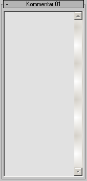

Die Benutzeroberfläche wird im Parameterfenster auf der rechten Seite des Dialogfelds "Partikelansicht" angezeigt.
Die Benutzeroberfläche besteht aus einem einfachen Textfeld. Klicken Sie in das Feld, und geben Sie den gewünschten Text ein.
