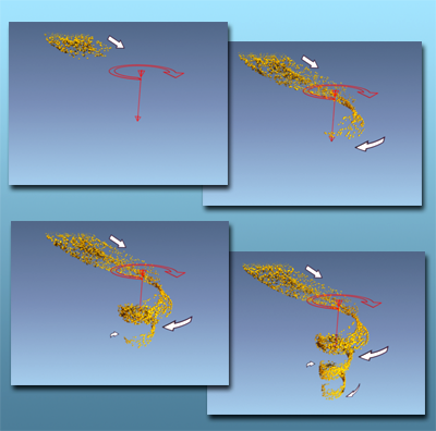

Der Space Warp "Wirbel" übt Kraft auf Partikelsysteme aus. Sie werden durch einen strudelförmigen Wirbel gedreht und dann durch einen langen, dünnen Ausgießer oder einen Wirbelkanal nach unten geleitet. Der Space Warp "Wirbel" eignet sich zum Erstellen von schwarzen Löchern, Whirlpools, Wirbelstürmen und anderen trichterförmigen Objekten.
Über die Einstellungen für den Space Warp können Sie die Wirbelform und -eigenschaften sowie Stärke und Bereich der Partikelaufnahme steuern. Die Wirbelform wird auch durch Partikelsystemeinstellungen wie beispielsweise Geschwindigkeit beeinflusst.
In einem Strudel gefangener Partikelstrom

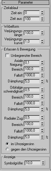

Benutzeroberfläche
Bereich "Zeitablauf"
- Zeit ein/Zeit aus
- Nummern der Frames, bei denen die Wirkung des Space Warps einsetzt bzw. endet.
Bereich "Wirbelform"
- Verjüngungslänge
- Legt Länge und Form des Wirbels fest. Niedrigere Einstellungen führen zu einem "dichteren" Wirbel, höhere Einstellungen zu einem weniger dichten Wirbel. Vorgabe = 100,0.
- Verjüngungskurve
- Steuert die Wirbelform. Niedrige Werte führen zu einem Wirbel mit einer breiten Öffnung, hohe Werte zu einem Wirbel mit nahezu vertikalen Seiten. Vorgabe = 1,0. Bereich = 1,0 bis 4,0.
Bereich "Erfassen & Bewegung"
Dieser Bereich beinhaltet Grundeinstellungen für "Axiale Neigung", "Orbitalgeschwindigkeit" und "Radialer Zug", jeweils mit den Modifikatoren "Bereich", "Falloff" und "Dämpfung".
- Unbegrenzter Bereich
- Wenn diese Option aktiviert ist, wirkt sich die Dämpfung des Wirbels über einen unbegrenzten Bereich aus. Wenn die Option deaktiviert ist, kommen die Einstellungen für "Bereich" und "Falloff" zur Anwendung.
- Axiale Neigung
- Legt fest, wie schnell sich die Partikel in Richtung der Neigungsachse bewegen.
- Bereich
- Abstand von der Mitte des Wirbel-Symbols in Systemeinheiten, in dem sich die axiale Dämpfung voll auswirkt. Diese Einstellung wirkt sich nur aus, wenn die Option "Unbegrenzter Bereich" deaktiviert ist.
- Falloff
- Legt den Abstand über den Axialbereich fest, in dem die axiale Dämpfung angewendet wird. Die axiale Dämpfung wirkt sich am stärksten im Bereichsabstand aus, nimmt linear bis zur axialen Falloff-Grenze ab und wirkt sich darüber nicht mehr aus. Diese Einstellung wirkt sich nur aus, wenn die Option "Unbegrenzter Bereich" deaktiviert ist.
- Dämpfung
- Legt fest, wie stark die Bewegung der Partikel parallel zur Neigungsachse pro Frame beschränkt wird. Vorgabe = 5,0. Bereich = 0 bis 100.
Für subtilere Effekte sollten Sie Werte unter 10% wählen. Für stärkere Effekte können Sie höhere Werte verwenden, die im Verlauf einiger Frames auf 100% steigen.
- Orbitalgeschwindigkeit
- Legt fest, wie schnell sich die Partikel drehen.
- Bereich
- Falloff
- Legt den Abstand über den Orbitalbereich fest, in dem die orbitale Dämpfung angewendet wird. Die orbitale Dämpfung wirkt sich am stärksten im Bereichsabstand aus, nimmt linear bis zur orbitalen Falloff-Grenze ab und wirkt sich darüber nicht mehr aus. Diese Einstellung wirkt sich nur aus, wenn die Option "Unbegrenzter Bereich" deaktiviert ist.
- Dämpfung
- Legt fest, wie stark die orbitale Partikelbewegung pro Frame beschränkt wird. Niedrige Werte führen zu einer breiten Spirale, hohe Werte zu einer dünnen Spirale. Vorgabe = 5,0. Bereich = 0 bis 100.
- Radialer Zug
- Legt den Abstand von der Neigungsachse fest, in dem sich die Partikel drehen.
- Bereich
- Falloff
- Legt den Abstand über den Radialbereich fest, in dem die radiale Dämpfung angewendet wird. Die radiale Dämpfung wirkt sich am stärksten im Bereichsabstand aus, nimmt linear bis zur radialen Falloff-Grenze ab und wirkt sich darüber nicht mehr aus. Diese Einstellung wirkt sich nur aus, wenn die Option "Unbegrenzter Bereich" deaktiviert ist.
- Dämpfung
- Legt fest, wie stark der radiale Zug pro Frame beschränkt wird. Vorgabe = 5,0. Bereich = 0 bis 100.
- UZS/gegen UZS
- Legt fest, ob sich die Partikel im Uhrzeigersinn oder entgegen dem Uhrzeigersinn drehen.
Bereich Anzeigen
- Symbolgröße
- Legt die Größe des Symbols fest.
