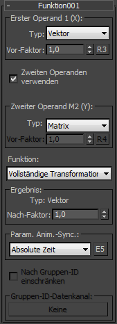

Benutzeroberfläche
Bereich Erster Operand
Der erste Operand ist immer verfügbar. Auf die Bereichsfeldbeschriftung (Erster Operand) folgt die Bezeichnung der jeweiligen Unteroperatoreingabe. In der Abbildung oben ist dies beispielsweise die Vektoreingabe V1, gefolgt von (X). Das X bedeutet, dass der Eingabewert in der gewählten Funktion durch X ersetzt wird. Wenn z. B. der Typ Ganzzahl ist, der zweite Operand deaktiviert ist und Sie die Vorgabefunktion (in diesem Fall) Quadrat X*X verwenden, dient der eingegebene Wert als erster Operand, und der Funktions-Unteroperator gibt sein Quadrat aus.

Bereich Zweiter Operand
Diese Steuerelemente sind nur verfügbar, wenn die Option Zweiten Operanden verwenden (siehe oben) aktiviert ist. In diesem Fall nimmt der Funktions-Unteroperator Berechnungen an zwei Eingabewerten vor. Je nach Typ des ersten Operanden kann der zweite Operand vom Benutzer ausgewählt werden oder nicht. Wenn der erste Operand beispielsweise ein Zeittyp ist, muss auch der zweite Operand ein Zeittyp sein. Die Verbindungen der Unteroperatoreingaben werden entsprechend konfiguriert.
Auf die Bereichsbeschriftung (Zweiter Operand) folgt die Bezeichnung der jeweiligen Unteroperatoreingabe. In der Abbildung oben ist dies beispielsweise die Matrixeingabe M2, gefolgt von (Y). Das Y bedeutet, dass der Eingabewert in der gewählten Funktion durch Y ersetzt wird. Wenn beispielsweise beide Eingabewerte vom Typ Zeit sind und Sie die Funktion Addition X+Y verwenden, wird der Eingabewert T2 mit dem Eingabewert T1 addiert.
