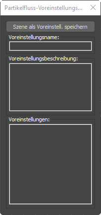

Dialogfeld "Partikelfluss-Voreinstellungs-Manager"
Mit dem Voreinstellungs-Manager können Sie eine Szene als Voreinstellung speichern und später über Voreinstellungsfluss in der Partikelansicht abrufen.
Vergessen Sie nicht, dass alle Objekte in der Szene als Teil der Voreinstellung gespeichert werden, unabhängig davon, ob Sie zum Partikelfluss gehören. Dadurch wird sichergestellt, dass alle Referenzobjekte für den Partikelfluss in der Voreinstellung enthalten sind.
Geben Sie zum Speichern einer neuen Voreinstellung einen Voreinstellungsnamen und eine Voreinstellungsbeschreibung ein und klicken dann auf "Szene als Voreinstellung speichern".
Anmerkung: In diesem Dialogfeld werden nur benutzerdefinierte Voreinstellungen aufgelistet. Systemvorgabe-Voreinstellungen werden hier nicht mehr aufgeführt, sind jedoch weiterhin im Dialogfeld "Voreinstellungsfluss auswählen" verfügbar.
Voreinstellungsname
Geben Sie einen Namen für die neue Voreinstellung ein.
Geben Sie eine Beschreibung der neuen Voreinstellung ein.
Voreinstellungen
Eine Liste der aktuellen Voreinstellungen im System. Klicken Sie auf eine Voreinstellung, um deren Beschreibung anzuzeigen.
Speichert die aktuelle Szene als Voreinstellung. Die Voreinstellung wird als Dateipaar gespeichert: Voreinstellungsname.txt mit der Beschreibung der Voreinstellung und Voreinstellungsname.max mit Szene selbst. Beide Dateien werden im Verzeichnis mit den Benutzereinstellungen gespeichert, in der Regel unter C:\Benutzer\<Benutzername>\Autodesk\3ds Max <Version>\Benutzereinstellungen\Partikelfluss. Da Voreinstellungen als Dateien gespeichert werden, können Sie Voreinstellungen durch Manipulation der Dateien austauschen oder ändern.
