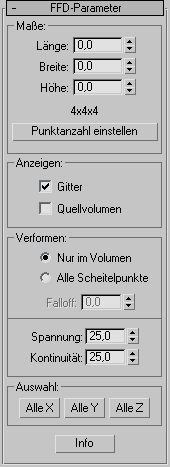

Benutzeroberfläche
In diesem Rollout können Sie die Größe und die Auflösung des Gitters einstellen und bestimmen, wie es angezeigt und verformt wird.
Bereich "Maße"
Mit diesen Optionen können Sie die Maße für die Einheiten des Quellvolumens einstellen und die Anzahl der Steuerpunkte im Gitter festlegen. Beachten Sie, dass die Punktmaße neben dem Modifikatornamen in der Stapelliste angezeigt werden.
Länge, Breite, Höhe
In diesen drei Zahlenauswahlfeldern wird die Länge, Breite und Höhe des Gitters angezeigt und von Ihnen eingestellt. Um den Space Warp zu erstellen, ziehen Sie die Maus auf die gleiche Weise wie bei der Erstellung eines Standard-Quadergrundkörpers. Beachten Sie, dass es diese Zahlenauswahlfelder in der Objektmodifikatorversion der FFD nicht gibt.
[Steuerpunkte anzeigen]
Zeigt die aktuelle Anzahl der Steuerpunkte im Gitter an (zum Beispiel 4x4x4).
Punktanzahl einstellen
Zeigt ein Dialogfeld mit den drei Zahlenauswahlfeldern "Länge", "Breite" und "Höhe" sowie den Schaltflächen "OK" und "Abbrechen" an. Legen Sie die Anzahl der im Gitter gewünschten Steuerpunkte fest, und klicken Sie auf "OK", um die Änderung durchzuführen.
Anmerkung: Änderungen an den Maßen sollten vor dem Einstellen der Positionen der Gittersteuerpunkte erfolgen. Wenn Sie mit diesem Dialogfeld die Anzahl der Steuerpunkte ändern, gehen alle Einstellungsänderungen, die Sie bereits an den Steuerpunkten vorgenommen haben, verloren. Sie können jedoch alle in diesem Dialogfeld vorgenommenen Änderungen wieder rückgängig machen.
Bereich Anzeigen
Diese Optionen beeinflussen die Anzeige der FFD in den Ansichtsfenstern.
Gitter
Wenn diese Option aktiviert ist, werden zwischen den Steuerpunkten Verbindungslinien gezogen, die zusammen ein Raster bilden. Obwohl die Ansichtsfenster beim Zeichnen zusätzlicher Linien manchmal unübersichtlich werden, ist es so einfacher, sich das Gitter bildlich vorzustellen.
Quellvolumen
Ist diese Option aktiviert, werden die Steuerpunkte und das Gitter in ihrem unveränderten Status angezeigt. Diese Anzeige ist nützlich, wenn Sie das Quellvolumen einstellen, damit es auf bestimmte Scheitelpunkte innerhalb oder außerhalb des Quellvolumens einwirkt. Nähere Angaben hierzu finden Sie in diesem Thema weiter unten in der Beschreibung der Optionen "Alle Scheitelpunkte" und "Nur im Volumen".
Bereich "Verformen"
Mit diesen Optionen können Sie einstellen, welche Scheitelpunkte von der FFD beeinflusst werden.
  • Nur im Volumen Mit diesem Optionsfeld werden nur Scheitelpunkte innerhalb des Quellvolumens verformt. Scheitelpunkte außerhalb des Quellvolumens werden nicht verändert.
  • Alle Scheitelpunkte Mit diesem Optionsfeld werden alle Scheitelpunkte innerhalb und außerhalb des Quellvolumens verformt, abhängig vom Wert im Zahlenauswahlfeld "Falloff". Die Verformung außerhalb des Volumens stellt eine kontinuierliche Extrapolierung der Verformung innerhalb des Volumens dar. Weit vom Quellgitter entfernte Punkte können extrem stark verformt werden.
    Falloff Dieses Zahlenauswahlfeld ist nur verfügbar, wenn "Alle Scheitelpunkte" aktiviert wurde. Damit wird der Abstand vom Gitter bestimmt, an dem der FFD-Effekt auf null abfällt. Wenn dieses Zahlenauswahlfeld auf 0 eingestellt ist, entspricht dies einer Deaktivierung. In diesem Fall gibt es keinen Falloff, und der Effekt wirkt auf alle Scheitelpunkte gleichermaßen ein, unabhängig von ihrem Abstand zum Gitter. Die Einheiten des Parameters "Falloff" werden relativ zur Gittergröße angegeben: Ein Falloff-Wert von 1 bedeutet, dass der Effekt bei Punkten, die eine Gitterbreite, -länge oder -höhe (je nach der Gitterseite, an der sie sich befinden) vom Gitter entfernt sind, auf 0 abfällt.
Spannung/Kontinuität
Hier können Sie die Spannung und Kontinuität der Verformungs-Splines anpassen. Obwohl Sie die Splines in einer FFD nicht sehen können, bilden das Gitter und die Steuerpunkte die Struktur zum Steuern der Splines. Beim Einstellen der Steuerpunkte ändern Sie die Splines (die sich durch jeden der Punkte bewegen). Die Splines verformen wiederum die Geometrie des Objekts. Durch Ändern der Spannung und Kontinuität der Splines ändern Sie ihre Wirkung auf das Objekt.
Bereich "Auswahl"
Diese Optionen bieten zusätzliche Methoden zum Auswählen der Steuerpunkte. Sie können die drei Schaltflächen in beliebiger Kombination aktivieren, sodass eine, zwei oder drei Achsen zugleich ausgewählt sind.
"Alle X", "Alle Y" und "Alle Z"
Wenn eine dieser Schaltflächen aktiviert ist und Sie einen Steuerpunkt auswählen, werden alle Steuerpunkte an der lokalen Koordinatenachse, die durch die Schaltfläche angegeben ist, ebenfalls ausgewählt. Durch das Aktivieren von zwei Schaltflächen können Sie alle Steuerpunkte an zwei Achsen wählen.
Info
Öffnet ein Dialogfeld mit Copyright- und Lizenzinformationen.
