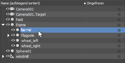

(Auswählen und verschieben), und bewegen Sie die Maus über den hinteren Teil der Kanone.
Nach einem kurzen Moment wird eine QuickInfo angezeigt, die Frame lautet. Dies zeigt an, dass das Auswahlhilfsmittel über das Frame-Objekt bewegt wird. In dieser Szene ist der Frame das übergeordnete Objekt der Kanone, d. h, wenn sich der Frame bewegt, bewegt sich auch der Rest der Kanonenbaugruppe mit ihm.

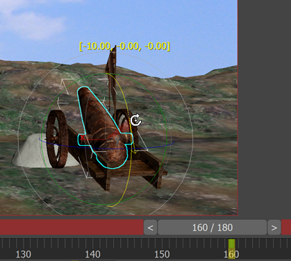

, und springen Sie zu Frame 160.
(Auswählen und drehen).
Wenn Sie die Drehung des Kanonenrohrs ändern, werden die aktualisierten Achsenwerte in Gelb dargestellt.
