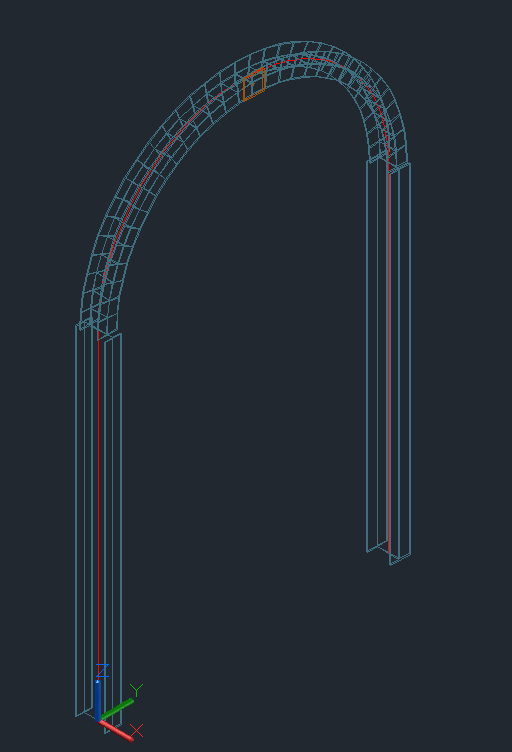

Ausführen des Befehls
Nach Zusammenfügen aller Codeelemente sollte die Datei wie folgt aussehen:

Vor dem Ausführen dieses Befehls in Advance Steel müssen Sie die Richtlinien für erforderliche Datenattribute in der Datei AssemblyInfo.cs hinzufügen. Dies wird im Hello World Walkthrough gezeigt.
Nach Ausführung des Befehls CreateElements in Advance Steel sollte in der vergrößerten Ansicht etwa Folgendes angezeigt werden:
