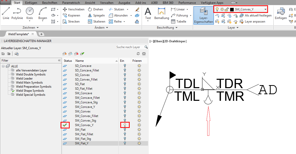

  1. Öffnen Sie die Zeichnung "WeldTemplate.dwg" in ...\ProgramData\Autodesk\Advance Steel 2024\[KÜRZEL DER INSTALLATIONSSPRACHE]\Shared\Support\Symbols
    Wichtig: Es wird dringend empfohlen, dass Sie die Zeichnung "WeldTemplate.dwg" im einfachen AutoCAD® ändern. Stellen Sie sicher, dass Advance Steel nicht geladen ist.
  2. Öffnen Sie den Layer-Manager.

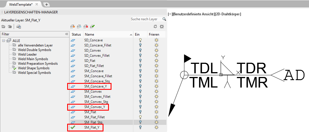

  3. Der Layername muss Folgendes enthalten:
    • Präfix SM_ (oder SD_).
    • Name der Oberflächenform: Flach, Konvex, Konkav.
    • Ein Suffix (Sie können ein beliebiges Suffix verwenden, es wird jedoch empfohlen, den Namen des Schweißnahtsymbols als Suffix zu verwenden, z. B. _Y).
    Der Layername sollte wie folgt aussehen: SM_Flach_Y.
    Wiederholen Sie die Schritte 2 und 3 für die Oberflächenformsymbole Konvex und Konkav.

  4. Deaktivieren Sie alle anderen mit Oberflächenformsymbolen verbundenen Layer.
  5. Aktivieren Sie den neuen Layer und legen Sie ihn als aktuellen Layer fest.
  6. Zeichnen Sie das gewünschte Symbol (achten Sie darauf, dass Sie auf dem richtigen Layer zeichnen).

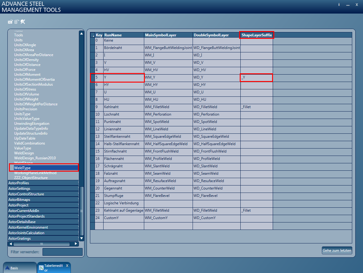

  9. Starten Sie Advance Steel, und öffnen Sie die Advance Management Tools.
  10. Starten Sie in den Advance Management Tools die Anwendung Tabelleneditor.
  11. Klicken Sie auf das Symbol ODBC öffnen, und wählen Sie AstorBase aus.
  12. Öffnen Sie die Tabelle WeldType.
  13. Suchen Sie den Schweißnahttyp, für den die Oberflächenform (z. B. Y) gezeichnet wurde.
  14. Füllen Sie die Spalte ShapeLayerSuffix mit dem in Schritt 3 verwendeten Suffix aus. (_Y).
