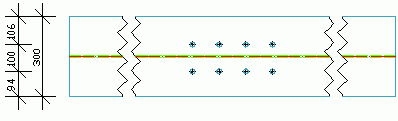

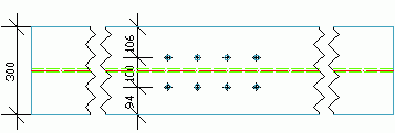

Diese Option bestimmt, ob die Maßkette oberhalb oder unterhalb einer Detailansicht platziert wird. In den vertikalen Detailansichten gilt oben als links und unten als rechts.
| Option | Beispiel |
| Abkürzung: B (unten)
Platzieren der Maßkette oberhalb der lokalen Geometrie – deaktiviert |
| Abkürzung: T (oben)
Platzieren der Maßkette oberhalb der lokalen Geometrie – aktiviert |

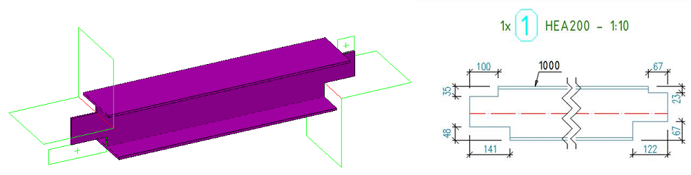

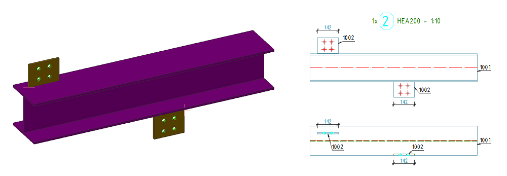

Diese Option erstellt getrennte Maßketten für jedes einzelne Objekt in der Zeichnung. (Das Objekt kann eine Bearbeitung, z. B. ein Ausschnitt oder eine Ausklinkung, oder ein Anbauträger oder -blech sein.) Mithilfe dieser Option können Sie die Bemaßungen außerdem automatisch auf der entsprechenden Seite der angesteuerten Objekte anordnen.
Ausklinkungsschnitt an Trägerenden:
Anbaubleche, für die einzelne Bemaßungen benötigt werden:
