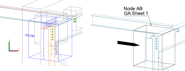

| Darstellungsart Kamera | Wählen Sie unter Management Tools Voreinstellungen Zeichnung-Darstellung Allgemein Darstellungsart Kamera den Darstellungstyp (Rechteck oder Kreis) aus dem Dropdown-Menü aus.
Diese Vorgabeeinstellung steuert die grafische Darstellung des Symbols:
| DWG-Name des Kamerasymbols |

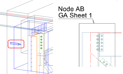

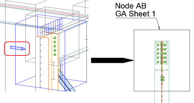

Zusätzlich zur rechteckigen oder kreisförmigen Darstellung verfügt das Kamerasymbol auch über eine zweite grafische Komponente – das Pfeilsymbol. Dieses grafische Element zeigt an, wie die Kameraansichtsrichtung für das Modellobjekt festgelegt wurde. So legen Sie die Grafik für diesen Pfeil fest Unter Management Tools Diese Vorgabeeinstellung steuert die Ressourcen-DWG-Datei, aus der Advance Steel die Grafik liest. Die Datei ist unter C:\ProgramData\Autodesk\, unter […\Advance Steel [Versionsnummer]\[Inhaltssprache]\Shared\Support\Symbols\] gespeichert. Das Vorgabesymbol enthält eine AutoCAD-Schraffur und -Polylinie, die einen Pfeil beschreiben, der in der YZ-Ebene der DWG-Datei erstellt wurde. Diese Symbolgrafik wird dann im Maßstab 1:1 in der Detailzeichnung eingefügt, die von Advance Steel mit der Kamerasymboldarstellung erstellt wurde. |
So bearbeiten Sie die Kamerasymbol-DWG-Datei
Wichtig: Der Pfeil wird nur erstellt, wenn das Ansichtsfenster der Übersichtszeichnung senkrecht oder isometrisch zur Modellkamerarichtung ist. Wenn das Ansichtsfenster entlang der Kameraansichtsrichtung ausgerichtet ist, wird das Pfeilsymbol nicht in der Zeichnung angezeigt.
