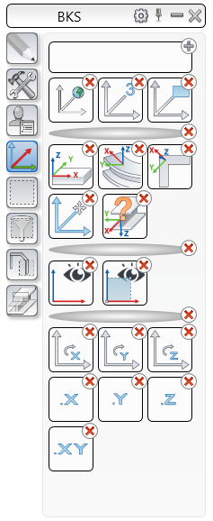

Sie können Befehle in den Werkzeugpaletten anordnen, um einfacher auf häufig verwendete Werkzeuge zugreifen zu können. Um die in der Werkzeugpalette angezeigten Symbole neu anzuordnen, klicken Sie mit der rechten Maustaste lange auf die Palette, um die Anpassungsfunktionen aufzurufen.
Folgende Aktionen sind verfügbar:
- Klicken Sie auf das rote Kreuz oben rechts, um das Symbol zu löschen.
- Ziehen Sie ein Symbol innerhalb derselben oder in eine andere Gruppe.

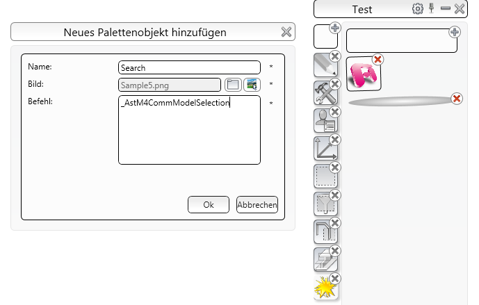

Hinzufügen eines Befehls zu einer Werkzeugpalette
- Wählen Sie die zu ändernde Werkzeugpalette.
- Klicken Sie lange mit der rechten Maustaste auf eine Schaltfläche in der ausgewählten Werkzeugpalette. Die Werkzeugpalette wechselt in den Benutzeranpassungsmodus.
- Klicken Sie auf
und wählen Sie Befehl aus dem Menü.
- Nehmen Sie im Dialogfeld die benötigten Einstellungen vor:
- Geben Sie einen Namen für den Befehl ein. Der Name wird als QuickInfo angezeigt, wenn Sie den Mauszeiger über die Schaltfläche bewegen.
- Hinzufügen eines Bilds: Klicken Sie auf Durchsuchen und wählen Sie das gewünschte Bild (PNG-Datei).
- Geben Sie im Feld Befehl den Namen des Befehls ein. Sie können mehrere Befehle in einer Schaltfläche kombinieren.

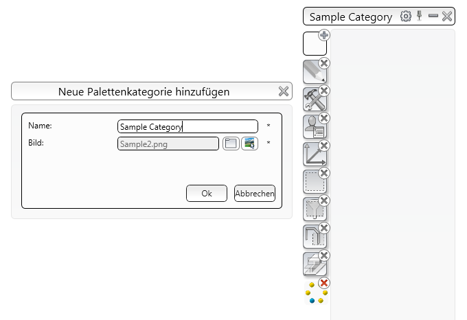

Hinzufügen einer Kategorie zu einer Werkzeugpalette
- Klicken Sie lange mit der rechten Maustaste auf die linke Seite der Werkzeugpalette. Die Werkzeugpalette wechselt in den Benutzeranpassungsmodus.
- Klicken Sie auf
und wählen Sie Kategorie aus dem Menü.
- Geben Sie einen Namen für die Kategorie ein. Der Name wird als QuickInfo angezeigt, wenn Sie den Mauszeiger über die Schaltfläche bewegen.
