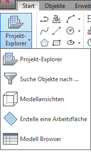

Projekt-Explorer
Der Projekt-Explorer zeigt die Projektkomponenten an und bietet über die Kontextmenüs einen schnellen Zugriff auf die Projektmanagement-Befehle.
Die Schaltfläche Projekt-Explorer befindet sich auf der Registerkarte Start Gruppe Projekt:
Befehlszeile: _AstM11CommCreateProjectExplorer
Der Projekt-Explorer bietet Ihnen die folgenden Möglichkeiten:
