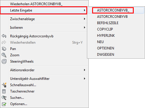

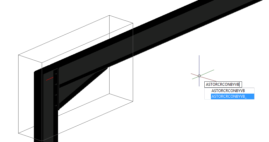

Sie können auch den zu wiederholenden Befehl in die Befehlszeile eingeben oder über das Menü Letzte Eingabe auf die zuletzt verwendeten Befehle zugreifen.
Um den Befehl mit den zuletzt verwendeten Parametern zu wiederholen, wählen Sie den Befehlsnamen mit Unterstrich am Ende aus dem Menü Letzte Eingabe. Falls Sie den Namen des Befehls in die Befehlszeile eingeben, fügen Sie dem eigentlichen Befehlsnamen einen Unterstrich („_“) am Ende hinzu.
Anmerkung: Der Name des Befehls ohne den Unterstrich am Ende funktioniert auf dieselbe Weise wie zuvor.
