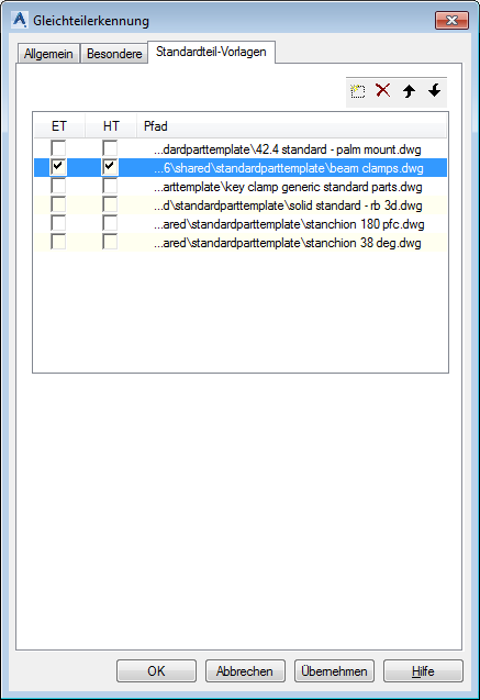

Dialogfeld Positionierung: Standardteil-Vorlagen (Registerkarte)
Diese Registerkarte enthält eine Liste der Standardteil-Modelle, die mit dem aktuellen Projekt verknüpft sind. Jede Standardteil-Vorlage kann für Einzelteil- oder Baugruppenerkennung oder beides verwendet werden.
Der Ordner\ProgramData\Autodesk\Advance Steel 2024\[ERWEITERUNG FÜR INSTALLATIONSSPRACHE]\Shared\StandardPartTemplate enthält die Modelle für die Standardteile.
Schaltfläche Funktion
Fügt eine neue Standardteil-Vorlage hinzu.
Löscht die ausgewählte Standardteil-Vorlagen.
Verschiebt in der Liste nach oben.
Verschiebt in der Liste nach unten.
