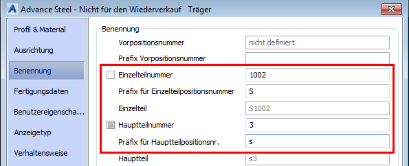

Anzeigen der Einzelteilnummer oder der Hauptteilnummer eines Objekts
Die Einzelteil- und Hauptteilnummern werden zusammen mit ihren Präfixen auf der Registerkarte Benennung des Eigenschaftendialogfelds für das Element angezeigt.
In beiden Fällen werden die Ergebnisse im AutoCAD®-Textfenster angegeben (oder über eine entsprechende Vorgabeeinstellung in einer Textdatei aufgezeichnet, die gespeichert werden kann).
Einzelteilnummer/Hauptteilnummer eines Objekts anzeigen:
  1. Wählen Sie das Advance Steel-Bauteil aus.
  2. Klicken Sie mit der rechten Maustaste und wählen Sie Advance-Eigenschaften im Kontextmenü.
  3. Wählen Sie die Registerkarte Benennung.
Die Einzelteil- und Hauptteilnummern werden einschließlich ihrer Präfixe angezeigt:
