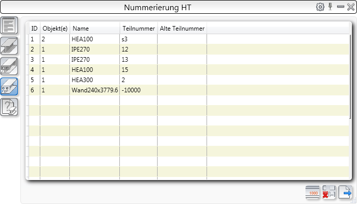

Der Positionierungsbericht wird in einem Dialogfeld anzeigt.
Die zugewiesenen Nummern werden auf der Registerkarte Benennung in den Dialogfeldern für Objekteigenschaften angezeigt.
Zeigt die Liste der Elemente und deren Positionsnummern für das gesamte Modell oder einen Auswahlsatz an. Die Objekte werden mit fortlaufenden Indexnummern positioniert.
Option Beschreibung
(Benachrichtigung(en)) - Zeigt die Liste aller während der Positionierung und Konfliktprüfung angezeigten Benachrichtigungen an.
Liste der Elemente Für jedes positionierte Elemente werden folgende Informationen angezeigt:
  • Indexnummer
  • Anzahl der Objekte desselben Typs
  • Name
  • Positionsnummer oder neue Positionsnummer, wenn das Modell erneut positioniert wurde
  • Positionsnummer vor der erneuten Positionierung
Sie können die Liste verwenden, um Elemente im Modell zu suchen.
Filtert die Liste der Elemente nach vorläufiger Markierung.
Filtert die Liste der Elemente nach Einzelteilmarkierung.
Filtert die Liste der Elemente nach Baugruppenmarkierung.
