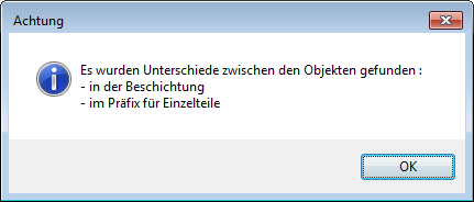

Anzeigen der Unterschiede zwischen zwei Objekten
  1. Klicken Sie auf der Registerkarte Ausgabe Gruppe Teilemarkierung auf (Unterschiede zwischen zwei Objekten).
  2. Wählen Sie zwei Objekte aus.
    • Die Unterschiede werden in einem Fenster angezeigt.
  3. Klicken Sie auf OK.
