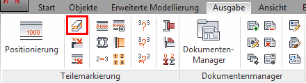

In der Registerkarte Ausgabe Gruppe Positionsnummern können Sie über die markierte Schaltfläche (Umschaltfläche Anzeige ET/HT) zwischen Einzelteilen und Baugruppen umschalten. Je nach Einstellung dieses Schalters werden mit den Positionierungsoptionen entweder Einzelteile oder Baugruppen bearbeitet.
Wechselt zu Einzelteilen. Im Dialogfeld Positionierung ist nur Einzelteile positionieren ausgewählt.
Wechselt zu Baugruppen. Im Dialogfeld Positionierung ist nur Hauptteile positionieren ausgewählt.
